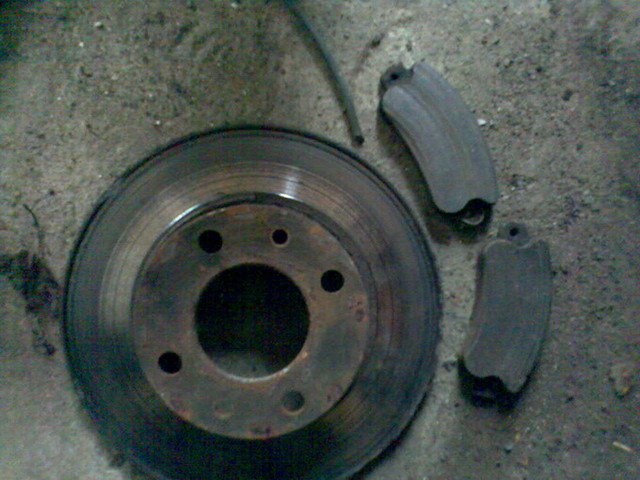

witam..jak masz mozliwosc to daj sobie tarcze do przetoczenia,o ile jeszcze sie do tego nadaja..ja wymienialem w sobote i powiem ze nadawaly sie tylko na zlom,ale mialem jeszcze trzy komplety zapasowych.. palacz.gif a wygladaly tak..
> zapasowych.. a wygladaly tak..
Niestety nadają się tylko na śmietnik. Kupię nowe tak będzie najlepiej. Dziś widziałem od Poloneza i wydawało się mi, że są takie same jak do UNO, ale cóż nie wiem, nie kupię..:))
Z tym moze byc problem - zdjecie tarcz bez ich uszkodzenia w uno jest chyba niemozliwe. Ja musialem rozcinac tarcze diaksem, by je zdjac.
> zdjac.
Jak uszkodzic to po co rozcinać, Po dobrym młotku zawsze schodzi cool.gifbiglaugh.gif
Mam już tarcze i w środę jadę do garażu wymieniać. Widziałem wczoraj na giełdzie od POLDKA i dam sobie głowę odciąć, że są identyczne .
Ale dziś wyszperałem w NECIE od czego pasują i podaję listę, może komuś się przyda.:)
Oj zebys sie nie zdziwil. Po mlotku to tylko odlamala sie sama tarcza hamulcowa (pierscien z ktorym maja styk klocki hamulcowe). Reszta pozostala na piascie. Dopiero rozciecie diaksem pomoglo.
A hamulce w uniaczku są tak tanie żę tarcze to można co rok i wymieniać smile.gif
No i po robocie...Hamulce są extra, aż miło się robi gdy wciskam pedał w podłogę...:)
Dziękuję wszystkim za porady i szczere chęci...
Życzę udanej jazdy UNIACZKAMI..
Krzysztof
