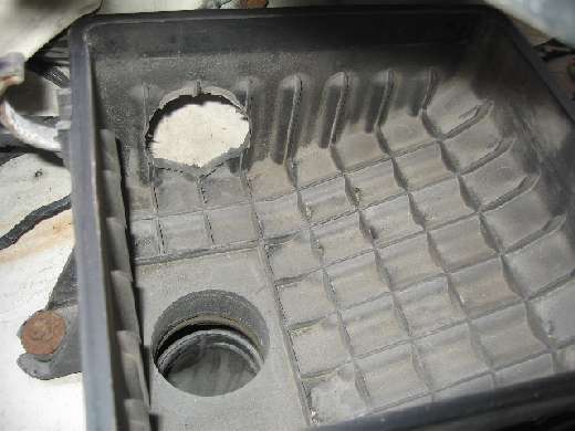

Witam, jak widać na załączonej fotce w obudowie filtra powietrza zapewne jakiś fachman wyrzeźbił ładną dziurkę. Co poprzez tą fuszerkę chciano osiągnąć? Mam instalkę II generacji i zero problemów z jazdą na gazie. Zastanawiam się nad kupnem nowej obudowy lub nad zaklejeniem tej dziury. Podejrzewam, że w ten sposób rozwiązano problem gaśnięcia silnika na LPG. Ma ktoś może jakieś sugestie?

Widzę dwie możliwości:
1. Chcieli zamontować tam "grzybek" przeciwstrzałowy - tylko, że to bez sensu, bo to już po filtrze.
2. Chcieli "dostroić" instalkę, żeby odpowiednią dawkę powietrza mieszało z gazem. Tylko, że to też bez sensu, bo po nagrzeniu silnika bierze ciepłe powietrze.
Ja bym pojechał do dobrego gazownika - żeby zakleił i wyregulował (no, chyba, że instalka tak spartaczona, że nie da się wyregulować). Jakiego masz kompa?
Jak widzę jest to dolna obudowa filtra Lanosa.
Poprostu zaklej czymś tę dziurę.
Mam lanosa z gazem II generacji i też dobrze chodzi na gazie.
A tę dziurę to chyba jakiś magik zrobił pod wielki zawór przeciwwybuchowy, tylko jeśli już, to powinna być w górnej obudowie.

Bo na szczęście Lanosy SOHC mało strzelają, a jeżeli już to z ważnych powodów grinser006.gif
Co do dziury...zakleić albo nową obudowę za podać...dziura ta moim zdaniem po nic...no chyba, że coś gazownikowi nie wychodziła regulacja to postanowił się nie męczyć tylko ją sobie regulację ułatwić... sick.gif
Ta dziura to tylko szkodzi.
Silnik zasysa ciepłe powietrze z komory zamiast z dolotu, pewnie ze atrapą grila. Zaklej, nie musi być nawet 100% szczelnie, byleby nie wiało...
pokopało chyba fachowca,pod spodem to tylko jest puszka rezonansowa.Ja wywaliłem klapke z gumką i musiałem kupić górną pokrywe bo ją obcieli sick.gif

Dzięki wszystkim za podpowiedzi, dziurę zakleję i poobserwuję co się bedzie działo. Najciekawsze jest to, że nigdy nie było problemów z regulacją ani z jazdą na gazie. Reduktor Lovato, hula już ponad 80kkm ok.gif
