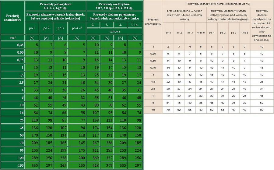

Przewody zasilające zapalniczkę mają przekrój 1mm2. Wg tabel obciążalnośc takiego przewodu to 15A jeżeli idzie samodzielnie a 10A jeżeli idzie w wiązce 4-6 przewodowej. Temperatura izolacji wtedy wynosi 70*. W aucie idzie w wiązce.
> Decyzja należy do Ciebie
> Pozdroofka
może masz na kompie takie tebele:)?
douczył bym się troszke:)
pozdrawiam
> pozdrawiam
Np coś takiego: wink.gif
