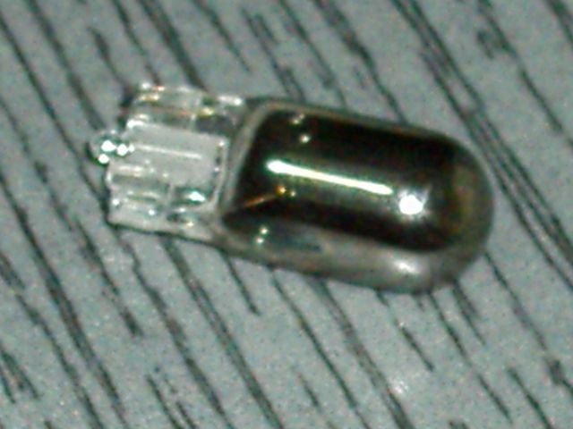

Przy okazji padła mi żarówka postojowa z lewej strony i wygląda jakby była pomalowana srebrzanką - wymieniłem i dalej bez zmian w kontrolkach. Z prawej postojówka świeci się też bardzo słabo ale nie wymieniałem, może jutro zajrzę do niej.

W załączeniu fotka przepalonej postojówki - w rzeczywistości wygląda jakby była od środka walnięta srebrzanką.
