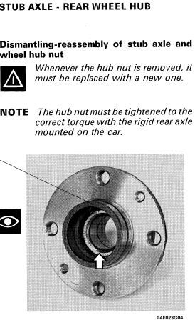

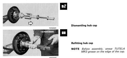

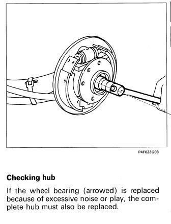

nie wiem co zrobiłem źle, znalazłem w sieci manual:
http://rapidshare.com/files/3203333/fmwm.part1.rar
http://rapidshare.com/files/3208171/fmwm.part2.rar
http://rapidshare.com/files/3212986/fmwm.part3.rar
http://rapidshare.com/files/3217025/fmwm.part4.rar
part 1 - zawieszenie i hamulce - piastę się nabija (u mnie weszła bez problemu) i dokręca z siłą 28 daNm
