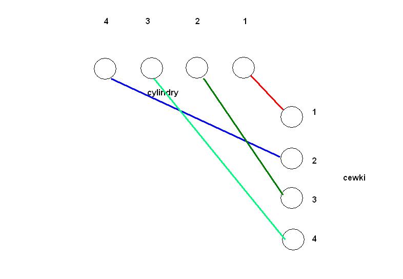

Wymieniałem w moim MK1 świece i coś pochromoliłem z przewodami od świec, tzn. wyjąłem je całkowicie i nie mogę teraz dojść, jaka powinna być ich kolejność. Czy ktoś mógłby zamieścić foto, jak to powinno wyglądać w SX75 MPI?
Co najgorsze, po podłączeniu tego, tak jak to sobie narysowałem na karteczce i po próbie rozruchu coś w środku silnika strzeliło i z filtra powietrza wydobył się zapach jakby siarki. Co to mogło być? Strach teraz uruchamiać motor.
tak powinno wyglądać:

jeżeli źle podłączyłeś przewody, to pewnie dlatego/jeżeli dobrze to gdzieś zapłon wypada - świeczki do sprawdzenia

Prawdopodobnie żle podłączyles przewody zmieniając kolejnośc zapłonu,co do zapachu siarki to w innej sytuacji jest to sygnał
> tylko gary sa odwrotnie pooznaczane
