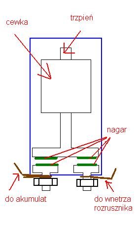

Od razu "wymień"... wink.gif Da sie naprawić. Zaraz odpalę Painta i zrobię rysunek poglądowy zlosnik.gif
> Od razu "wymień"... Da sie naprawić. Zaraz odpalę Painta i zrobię
> rysunek poglądowy
> Pozdroofka
a kolega lelek musi się zawsze przyczepić biglaugh.gifbiglaugh.gifbiglaugh.gif
Dla uproszczenia nie narysowałem doprowadzeń przewodów do cewki oraz sprężyny cofającej trzpień. Nie ma też dzwigni, która dopycha zębatkę rozrusznika do wieńca koła zamachowego zlosnik.gif
Kiedy przekeci się kluczyk w pozycję III proąd płynie do cewki powodując wypchnięcie trzpienia w kierunku styków (na rysunki na dole). Te styki to nic innego jak łby srub, a na wystający poza obudowę elektrowłącznika gwint nakręcone są nakrętki mocujace 2 przewody: jeden to plecionka idąca do wnetrza rozrusznika (do jego cewki) a drugi do akumulatora (przy okazji: pod tąsamą nakrętką jest też drugi przewód idący z alternatora. Płynie nim prąd ładowania. Jeżeli pod tą nakretką będzie syf, korozja i malaria to możemy stracić nawet 1 -2V między alternatorem a akumulatorem, a nawet wogóle może nie być ładowania)
Wypychanie trzpienia odbywa się z wielką siłą i dlatego słychać głośne puknięcie. Trzpień dżwignią zazębia zębatkę z wieńcem koła zamachowego, zamyka obwód, prąd płynie z akumulatora do rozrusznika, kręci nim i kołem zamachowym czyli silnikiem.
Niestety, płyną wielgachne prądy i z czasem w miejscach styku trzpienia i łbów nakrętek pojawiają się napalenia, wżery (na rysunku zielone kreski smile.gif ), opór się zwiększa. I mimo, ze elektrowłacznik słychać że stuknie, opór nanagarze jest tak duży, że nie starcza prądu aby zakręcić rozrusznikiem. Prąd jednak płynie i to znaczny więc kontrolki przygasają.
Trzeba rozebrać elektrowłącznik, pilnikiem drobnym przelecieć styk na trzpieniu, wygładzić łby śrub zapewniając równoległe płaszczyzny przylegania (nie może być tak, że krzywo wypiłowany trzpień przylega tylko jednym rogiem do łba. Ma przylegać jak największą płaszczyzną) i mamy nowkę sztukę elektrowłącznik. wink.gif
> rysunku zielone kreski ), opór się zwiększa. I mimo, ze
> Pozdroofka
Mówisz o "cykaniu" a wątek się zaczął od tego:
Quote:
słychać "pyk" i wszystko przygasa
Ewidentnie cewka wypycha trzpień, wali w łby śrub, tylko spadek napięcia na styku jest taki, że nie da rady zakręcić rozrusznikiem. Tzn samym rozrusznikiem by zakręciło ale niestety, do rozrusznika podczepiony jest drobiażdżek: silnik ze swoją kompresją wink.gif Pobór prądu jest tak duży (bo jakiś tam prąd płynie przez uzwojenia rozrusznika ale rozrusznik stoi i chla prąd), że aż kontrolki gasną.
To o czym ty mówisz, też występuje ale wtedy kontrolki nie gasną. To "cykanie" to cykanie przekaźnika, który ma załączyć cewkę rozrusznika. Przekaźnik cyka ale nic się nie dzieje, bo jest przerwa w obwodzie cewki elektrowłącznika - upalony/spadnięty przewodzik, spalona cewka, itp

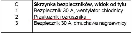

Nie mam schematu przed sobą,ale powiedz mi czy w tym silniku,jest obwód sterowania cewką rozrusznika z przekaznikiem???
Też nie mam schamatu przed sobą ale mam Etzolda, strona 260, wykaz bezpieczników i przekaźników:

Najprawdopodobniej przekaźnika nie masz. Na schematach go nie ma, występuje tylko w książce Etzolda wink.gif
Nawet gdybyś go miał to objawy wskazują że jest sprawny, bo przecież do rozrusznika dochodzi prąd skoro próbuje kręcić.
> Skoro "pomału sięrozkręca" to możliwe, że syf na tulejach go
> prztrzymuje. Może szczotki jużnie dająrady. Bez rozebrania się
> pewnie nie obejdzie, ale najpierw poczyść klemy, połączenie
> akumulatora do masy oraz miejsce gdzie gruby czarny przewód jest
> przykręcony do alternatora.
