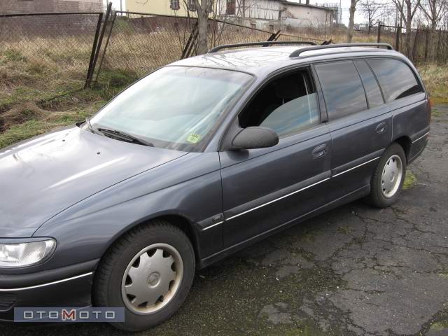

11 do negocjacji. z wyposażenia to bieda, Panie.. bieda... 4xABG, ABS, pełna elektryka (łącznie z szyberdachem), klima (niestety nie climatronic), ksenon. Wersja? cóż, nie ma oznaczenia, na 100% jest to już model po liftingu z 97 roku.

"moja" jest grafitowa, metalik, kombi 893goodvibes.gif starzeję sie, zaczynam praktycznie ( mlot.gif ) podchodzić do auta rotfl.gif
