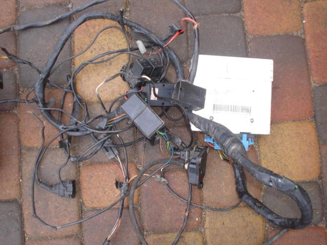

Moje auto to Ford fiesta 1.6 xr2i (wtrysk wiel., katalogowo 105ps). Planuje zmiane mojej instalki (II gen.) na sekwencje na zdjeciu ponizej. Czy beda problemy z montazem tej instalacji? Chcialbym to sam zamontowac i dlatego nachodzi mnie pytanie, jak,gdzie itd. tzn. prosze o jakies faq w tej dziedzinie..

Nie wiem jaka cena interfejsu bo nigdy go nie widziałem w ofercie. Instalka Koltec-Necam i nie jest to sekwencja, a III gen.

100%. Zamiast wtryskiwaczy jest krokowiec od którego wychodzą 4 wężyki na kolektor.

tak,tym bardziej,ze to graty zdemontowane najprawdopodobniej z jakiegoś Opla,i sterownik mógłbyć juz fabrycznie wykalibrowany - bez możliwości zmiany nastaw - pod tego Opla

Mam taką instalkę w swojej bryce.
Nie dasz rady przełożyć jej do innej bryki, niż była wcześniej założona.
Sterownik ma program dedykowany do konkretnego silnika.
Nic się nie reguluje potem, oprócz ciśnień na reduktorze.
Ale jeśli ją już masz, to możesz korzystnie opchnąć elementy - są bardzo drogie. Nowy rozdzielacz gazu to 1500 zł, reduktor 1000.
Następna sprawa, że nie ma na tychzdjęciach zaworów membranowych i wężyków do nich - koszt 60 zł za jeden.
