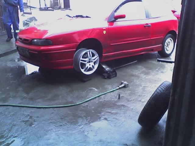

Jaki rozmiar podejdzie do Bravolota, ma byc szeroko i nisko
215 / 40 / 16 ? 278476799-28-02-07_1353.jpg
> 215 / 40 / 16 ?
bedzie spoko
zamiennik tego to 205/45 wiec smialo sie zmiesci
> 215 / 40 / 16 ?
ladna fela ok.gif prosta sprawa policz sam zlosnik.gif ((szerokosc)x(profil)x2)+((obecny rozmiar koła)x25,6)=srednica kola i potem musisz odjac od obecnej srednicy kola 16x25,6 i masz tyle ile mozesz poszalec z opona zeby srednicy kola nie zmienic zlosnik.gif

Jaka szerokosc felgi?

A 195/55 przod i 205/50 tyl ? Bo takie znalazlem u swoich wulkanizatorow ... hmm.gif
> wulkanizatorow ...
Przy 15" moga byc, ale przy 16" za wysokie.
> wulkanizatorow ...
195/50 mam na 15 calach....
na 16 cali 50 to chyba za dużo....
> wulkanizatorow ...
sprzod bedzie ci raczej obcieral
Czyli szukac mam / 45 gora hmm.gif
