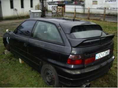

ale nie chodzi mi o lakier - mam okazje za 80zł kupić fajny spojlerek ten nad tylnią szybę tyle że większy gabarytowo /wersja gsi/ i na foto jest niby w takim samym kolorze jak moja asterka ale chce sie upewnić-żeby koleś mi spisał ten numer i porównam go ze swoim
a właśnie czy tylna klapa od astry gsi 3d różni się czymś od zwykłej astry hb 5d ?? czy ten spojler będzie pasował ?
tu macie załącznik z foto tej bryki i spojlerka który chce nabyć
chcę ten co jest nad szybą
> Niech zgadnę. Ten lakier to będzie E lub Y 200
nie wiem jak ten na foto ale mój to: Z 266
