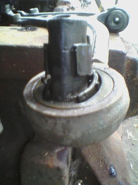

aby wymienić tylko tuleje wachacza przedniego (w PII jezeli to wazne) wymagane sa jakies nietypowe narzedzia
chodzi o to czy bez prasy da sie włożyc tuluje ?
Da sie włożyc przy pomocy starej tuleji i młotka
Ale dla osób które nigdy tego nie robiły ........niech tak pozostanie waytogo.gif
Mocne imadło to i prasa będzie zbędna a jak masz zamiłowanie do kowalstwa to pozostaje młotek waytogo.gif

a wiec tak jak z tylnymi w cento - za dużo roboty
wymontuje wachacz , podjade pod prase , niech zmienia - i spowrotem zamontuje
