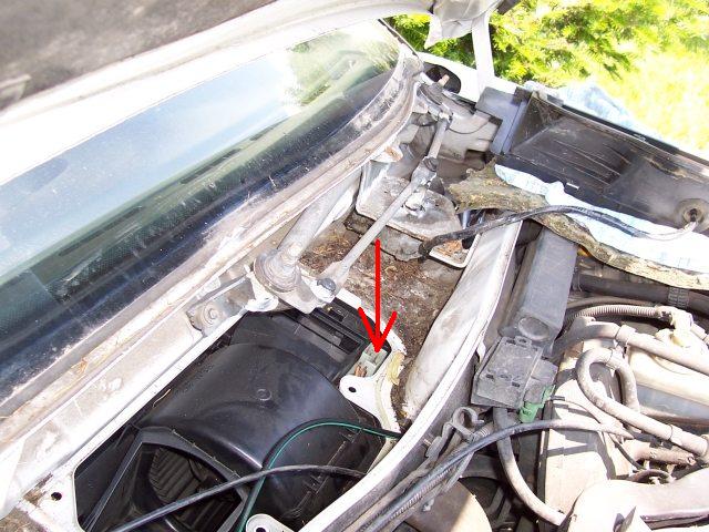

Witam,
wiem, ze ten problem by wałkowany juz wiele razy,lecz to co znalazlem na forum niestety mnie nie zadowolilo; /.
Mianowicie nie dziala mi 1 i 2 "bieg" nawiewu. Z forum sie dowiedzialem ze problem tkwi w rezystorze dmuchawy, lecz nie moge jej znalesc. Zamieszczam obok zdjęcia i prosze o pomoc gdzie to moge znalesc. ; /
http://img441.imageshack.us/img441/677/a006ay8.th.jpg
http://img337.imageshack.us/my.php?image=a007ku1.jpg
Korzystajac jeszcze z okazji, moze ktos wie jak naprawic obieg wew(recyrkulacje powietrza) bo sie zablokowala. Przyznam ze tego jeszcze nie szukalem na forum.
Z gory dziekuje za pomoc.

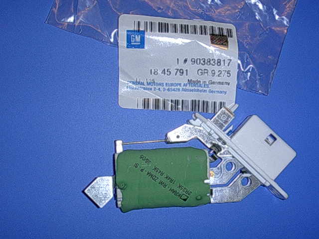

zdejmij plastiki podszybia - tak jakbyś chciał filtr przeciwpyłkowy wymieniać

Tak jak napisał kolega. Wygląda on tak (patrz załącznik)

no wlasnie nie moge tego znalesc. Czy ktos moglby mi to zaznaczyc na moim zdjeciu? Jesli bedzie taka potrzeba zrobie wiecej zdjec

Jak staniesz przodem do samochodu to masz to z prawej strony wentylatora. Na zdjęciu które zapodał azja świetnie to widać.
Twoja fotka za mało pokazuje co tam masz. powinno być zrobione szerzej.

No ale przecież widać, że przewody wchodzą do puszki wentylataora. Idź za nimi a znajdziesz rezystor wink.gif

Święta racja. Ale ja chciałem mu pokazać palcem z_lol1.gif270635636-JUMP2.gif
