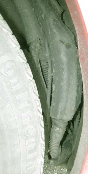

Witam,
Prawdopodobnie mam przetartą rurę wlewową confused.gif Na razie objawia się to tylko zapachem benzyny wydobywającym się z okolic tylnego prawego koła. Wlew wymontowałem i co prawda nie widać na nim żadnej większej skazy, ale pewnie to on gdzieś cieknie bo z tego co znalazłem na forum we wczesnych rocznikach Punto I to typowa awaria.
Odnalazłem też informację, że nowsze roczniki jedynek mają ten element poprawiony, a ja właśnie mam okazję kupić używany wlew od Punta I '97. I tu właśnie moje pytania:
1. W którym roku Fiat wprowadził tą zmianę?
2. Czy ten poprawiony wlew różni się zewnętrznie od tego który się przeciera?
Dziękuję za pomoc i pozdrawiam,
Andrzej

ma czarny korek wlewowy,a rura jest "opancerzona" grubym kawałkiem plastiku,zamocowanego do niej opaskami

Jest uniwersalne rozwiązanie na przetarty wąż paliwa, kosztuje to jakieś 15 PLN i nazywa się nadkole. Polecam - sprawdzone. Wcześniej jednak zaklej dziurę w wężu za pomocą silikonu na ciepło (takie pistolety na klej silikonowy w pałeczkach)

Wszedłem do kanału, jeszcze raz wszystko obejrzałem i ani śladu wycieków w okolicy filtra i baku. Postanowiłem więc, że przed wymianą rury wlewowej jeszcze raz się jej przyjrzę. Wymontowałem ją z samochodu. Rozebrałem na części pierwsze, dokładnie umyłem i wysuszyłem od zewnątrz. Następnie zakręciłem korek wlewowy, zaślepiłem końcówki od wężów odpowietrzających i nalałem wody. Okazało się, że rura nigdzie nie przecieka. Odstawiłem ją na jakiś czas, próbowałem nadmuchać i nadal ani kropli. Po umyciu widać było, że miejscu gdzie uderza piasek z koła rura jest troszkę podtarta, ale jednak cała. W podobny sposób sprawdziłem wąż odpowietrzający i tą puszkę z tworzywa. Wszystko całe. Uszczelki też prawie jak nowe icon_rolleyes.gif Korzystając z okazji przypiąłem w miejscu narażonym na przetarcie kawałek gumy za pomocą opasek samozaciskających, następnie zamontowałem wszystko do samochodu.
Kolejnym dowodem na całość węża i baku jest brak jakichkolwiek dolegliwości ze strony silnika. Poza tym jak pojechałem na stację benzynową, to podczas odkręcania korka dość długo wyrównywało się ciśnienie, co raczej nie powinno mieć miejsca w przypadku nieszczelności hmm.gif
Od kilku dni regularnie obwąchuję Punto i zauważyłem, że czasami czuć benzynę też spod lewego koła. Odkręciłem klapkę pod siedzeniem i zauważyłem przeciek na szybkozłączu przewodu którym paliwo idzie od pompki do filtra. Być może to jest źródło zapachu benzyny. Sam już nie wiem niewiem.gif
