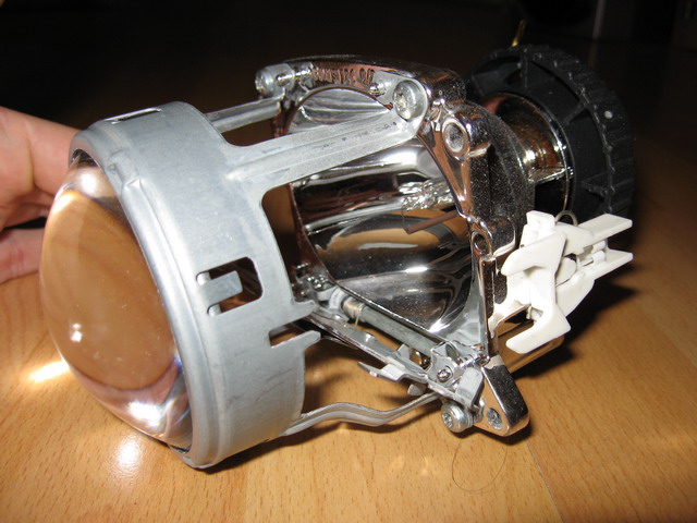

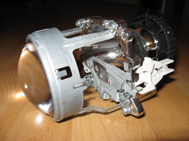

Różnica między Xenon i BiXenon jest tylko w budowie samej soczewki. Soczewki BiXenon mają opadającą przesłonę, która wyznacza granicę światło-cienia.
W załączniku jest zdjęcie obrazujące funkcjonowanie soczewki BiXenon.
pozdrawiam

Choroba widzę, że zdjęcia się nie załadowały. Obiecuję, że dzisiaj to poprawię.
