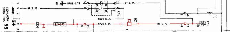

punkty odgałęzień nie dot. omawianego przypadku, bo nie ma
poduszki powietrznej ani "fanfar", tylko zwykły klakson
