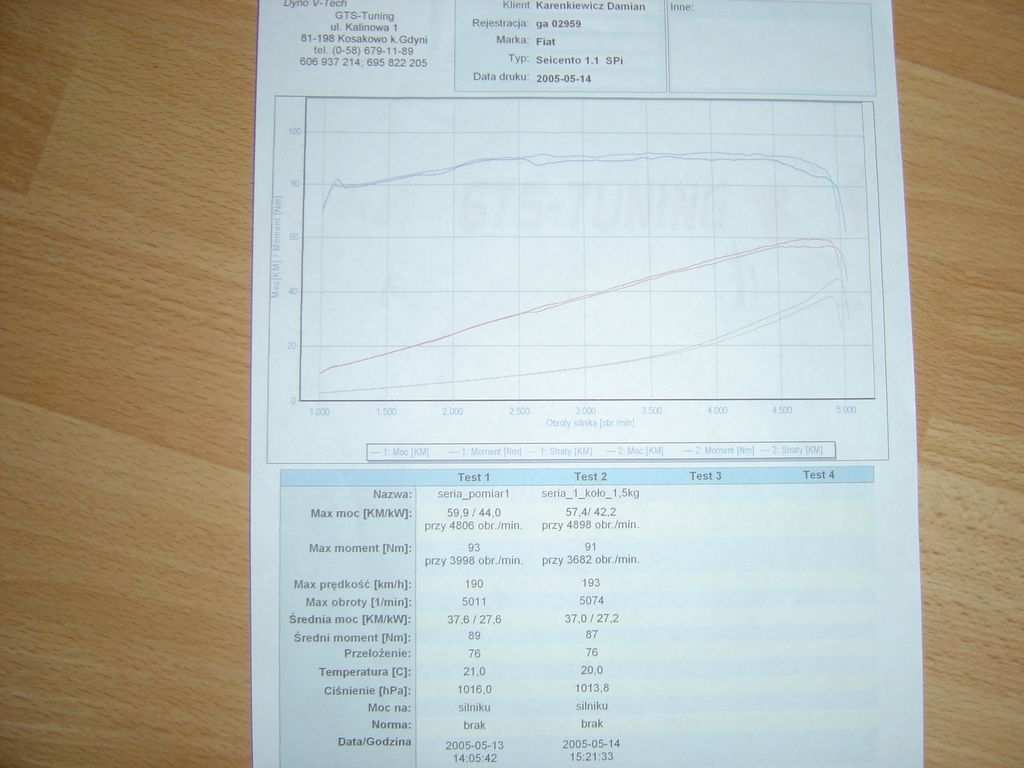

Ja kiedyś dawałem wykres SC 1.1spi przed i po odchudzeniu koła zamachowego o ok. 1.5kg....
Wkręca się jak szalony na obroty...ale tam nie ma już mocy - więc toto nie jedzie crazy.gif
Patrz załącznik...
