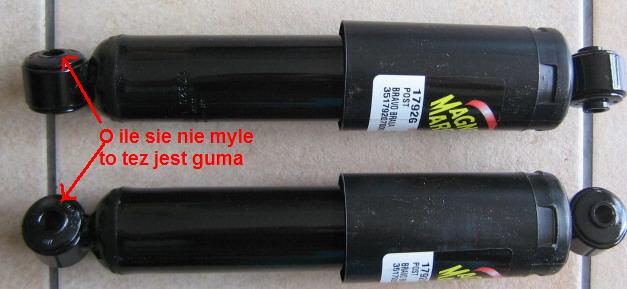

więc trzeba oblookać jakies elementy których charakterystyka zmienai się pod wpływem ciepła/zimna. Np elementy gumowe lub amortyzatory.
Np numery 4,7,8 ze schematu. To elem gumowe i w niskich temp moga stukać.
