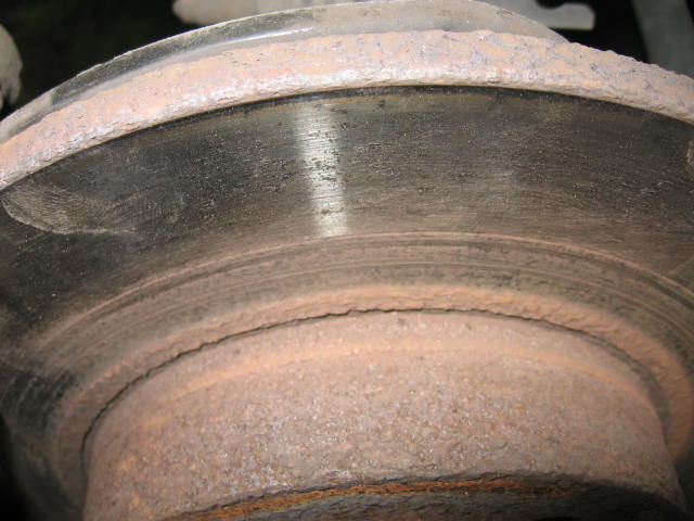

ale skoro o tarczach to dzisiaj przy okazji zdjecia kola zobaczylem na tarczach rant minimum 1 mm - przymierzac sie juz do wymiany czy olac temat?

> co do tarcz sie nei wypowiadam bo nie wymienialem
> wymiany
> czy olac temat?
Zawsze możesz znaleźć ślusarza magika co ci przetoczy tarcze, jak będzie gadatliwy to zrobi to za "flaszkę", ja tak zrobiłem w SC i efekt był waytogo.gif
> i efekt był
... tylko powiedzcie po co? Taki rant w niczym nie przeszkadza, a tylko ewentualnie może poinformować o zużyciu klocków.
> czy olac temat?
jesli to rant z takiego zardzewialego nalotu to polecam czubkiem mlotka skruszyc i tarcza bedzie jak nowa
wg "green book" do Pandy min szerokosc tarczy to 9mm
typowy rant a nie rdza
tarcze maja blisko 70 kkm a grubosci... ni cholery nie wiem ile:)

Hehe też tak mam stąd zresztą moje doświadczenia z przetaczaniem tarczy, ale w końcu i tak trzeba ją zmienić nie można w nieskonczoność przetaczać zeby.GIF
> Nie płacić tylko wypić flaszkę ze ślusarzem
Jeśli już to z tokarzem. I zapytam jeszcze raz: a w czym ten rancik przeszkadza?
> przeszkadza?
np. w tym ze o ten rancik czasem popiskuja klocki przy lekkim skrecie kolkami ew. przy hamowaniu jest dzwiek jakby sie klocki konczyly - ale to juz przy duzym "ranciku" smile.gif
lub przy nikłej ilosci okładziny na klocku.
> przeszkadza?
tu nawet nie chodzi o rant, tylko o nierówną powierzchnie tarczy co po wymianie klocków na nowe "niedopasowane" przekłada się na słabszą siłę hamowania i nie równe chwytanie po obu stronach, z moich doświadczeń wynika, że takie przetoczenie tarczy poprawia hamulce.
> hamulce.
Co w tych naszych tarczach jest do zbierania, jeżeli przewidziane
zużycie to 1mm/stronę, zużyte mają już pewnie porównywalne

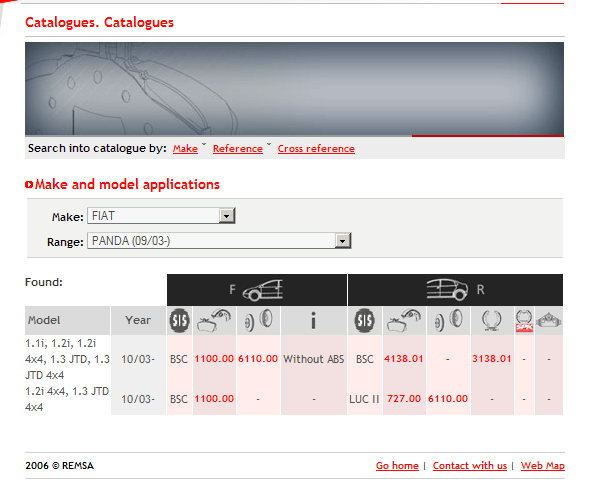

To chyba dopłacę te 3 dychy, kupię Remesy i sam wymienię.
ps. gdzie w Wawie kupię Remesy do Pandziora i czy jest jakiś nr katalogowy co bym do kredensa przez przypadek nie kupił zlosnik.gif
w norauto spokojnie kupisz. a jakby nie wiedzieli jakie to maja byc to sa takie same jak do SC smile.gif
a jakby cos na stronie remsy napisali:
dzięki wszystkim za info.
ps. właśnie w Norauto powiedzieli, że nie maja wogóle do nowej pandy kliocków sciana.gif
jade kupić do cieniasa, z numerami kataogowymi w garści i zakladam grinser006.gif
