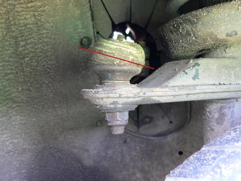

Mam pytanie do kolegów: Czy tak przekrzywiana końcówka drążka jak w załączniku nie wpływa na jego szybsze zużycie?
Zauważyłem to po ustawianiu zbieżności (norauto – 70 zł).
może to było konieczne ustawienie?
chyba, że da się regulować zbieżność w innym miejscu na drążku?
Teoretycznie nic się nie powinno stać, bo końcówa nie pracuje w tej płaszczyźnie. Ale nie jest fachowe zostawienie tak tego.
Przecież zbieżność nie reguluje się kątem wkręcenia końcówki... Tylko jest tam śruba podwójnie gwintowana którą się wkręca lub wykręca. Tyle że często jest problem z jej "ruszeniem" - bywa skorodowana, zapieczona itp - pomaga grzanie palnikiem.
Moim zdaniem takie ustawienie jak na foto to lekkie przegięcie.

jedź i reklamuj to , niech nie odstawiają kaszany czerwona.gif .Ma być równo ; w tym przypadku szybszemu uszkodzeniu może ulec osłona gumowa .
ps. podejrzewam , że komuś się nie chciało , poszedł na łatwiznę i zbieżność regulował samą końcówką zamiast sworzniem , stąd jej takie ustawienie hmm.gif

Dzięki Koledzy!!
Już poprawione w ramach reklamacji.

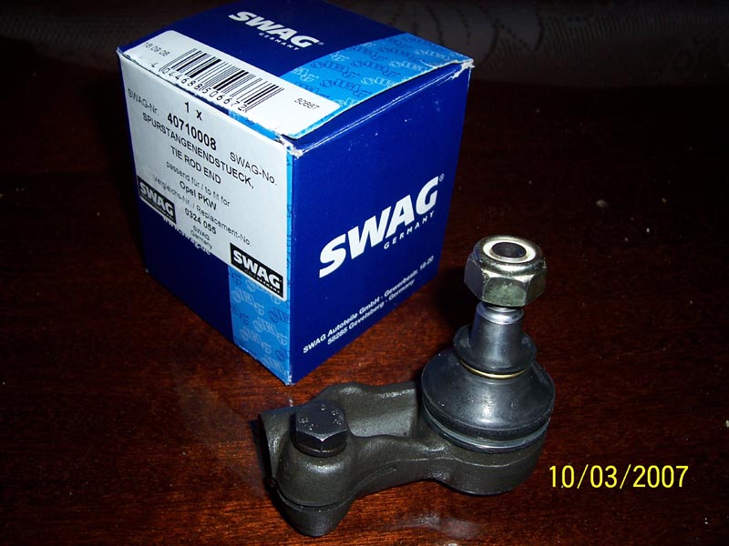

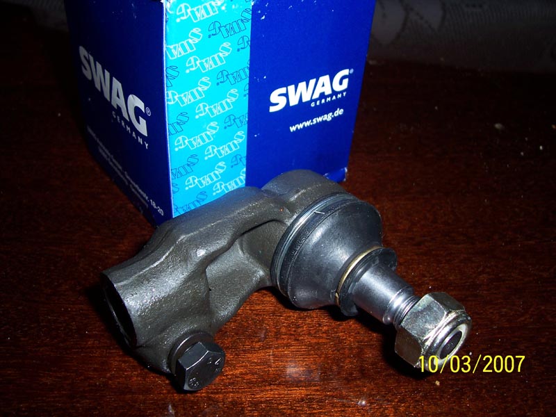

Dziś zakupiłem końcówkę drążka tzw. gałkę.
Siadła lewa strona, charakterystycznie pyka i stuka...
W ub. roku też u siebie z lewej zmieniałem. Nie pamiętam producenta ale wg sprzedawcy było to coś trwałego i robionego w Szwecji... Do dziś zero problemów oczywiście...
Mała uwaga - jeśli po odkręceniu śruby nie możesz ściągnąć tego gwintowanego bolca to nie wal na oślep od spodu młotkiem. W takich elementach dość łatwo waląc bezpośrednio można skrzywić gwint i potem może być problem z wkręceniem nakrętki. Więc lepiej użyć np gumowanego młotka albo bić przez kawałek deski np.
No chyba że masz ściągacz to problem (raczej) znika...
Użyłem sprawdzonego sposobu, taki koleś na garażach mi podpowiedział. Podwantowałem łyżką do opon gałkę i łup młotkiem to w ucho to w śrubę gałki, pięknie poszło, 2 h mi zeszły w sumie.
