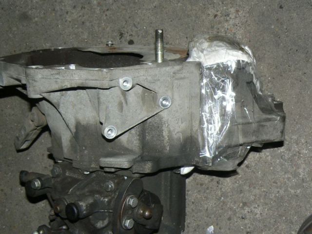

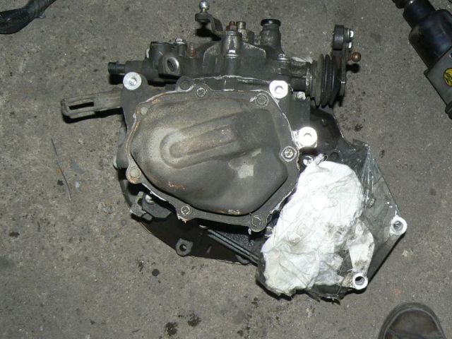

pokaż foto skrzyni to będzie wiadomo jakiej łapy potrzebujesz ale na 99,9% łapa z ccsa (taka jak na rysunku wyżej) będzie pasować

foto obudowy sprzegla
> brakuje mi jeszcze wspornika do linek zmiany biegów , mo ktos moze
cos takiego jak tu na zdjeciu

skrzynka z sc skowa ma lape alu, scs stalowa, pod lape alu w cc trzeba wiercic dziure w podluznicy zebyzapodac ta alu z poducha dod seja

jedna bedziesz musial wywiercic 1 pasuje, ale podejdzie do tej krzynki bez problemu lapa ze schematu co jest wyzej

nie zawsze, szumachery mialy alu
najprosciej bedzie z ccsa ale taniej z sc ale trzeba wtedy wiercic dziure od dolu w podluznicy
