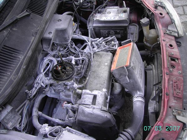

No i prawie się nie zjarał całkowicie. Przed wczoraj po zaparkowaniu przed blokiem wyskoczyła niespodzianka- dym z silnika!!! Od razu gaśnica poszła w ruch no i udało mi się szybko zagasić płomienie. Paliło mi się pod obudową filtra powietrza, a dokładnie w okolicy urządzenia wtryskowego- efekt widać na zdjęciach. Nie mam pojęcia co do przyczyny, czekam na rzeczoznawcę i dopiero mechanik weźmie się do roboty. Dziwne, bo jechałem na gazie a wewnątrz czułem woń bęzyny, i po zdjęciu filtra na urządzeniu wtryskowym było pełno paliwa. Nie mam pojęcia! W sumie spaliła mi się obudowa filtra, przewody WN, elektryka i nadpaliły się gumowe przewody, Co jeszcze to się okaże po rozłożeniu.

A dawno mnie nie było bo miałem przeprowadzkę z Tom. Lub i od niedawna dopiero mam neta. Dziś rano był rzeczoznawca z ubezp, porobił zdjęcia i czekam co dalej, w sumie to narazie z widocznych obrażeń to niewielki koszt będzie, bo najdroższa była obudowa filtra powietrza bo mi się zjarała (ASO- 500zł!!! icon_eek.gif) ale na allegro zanabyłem za 100, przewody WN już kupione. A od poniedziałku mechanior bierze się za resztę. Najbardziej ciekawi mnie przyczyna? Bo pzepatrzyłem przewody paliwowe i nie mają żadnych uszkodzeń. Zobaczę co powie fachowiec. Napewno opinię eksperta wam przekażę.
Wczoraj podłączyłem wszystkie przewody, i włączyłem zapłon, okazało się, że pękła membrana w regulatorze ciśnienia paliwa. Na nieszczęście okazało się, że część ta nie jest wymienna jak i nie da się jej naprawić, pozostaje tylko wymiana całego wtrysku- koszt nowego w ASO 1200zł!!!!!!!!!!
Niestety w Zamościu nie ma żadnych używanych części do kropka, pozostaje Allegro. Używka na Allegro to koszt między 200-300 zł. Powiedziano mi, że taka awaria występuje bardzo żadko. Dlaczego akurat u mnie tego nie wiem. Na zdjęciu jest wszystko zaznaczone.
