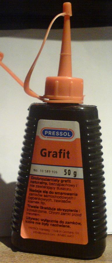

Nadaje się do wszystkich mechanizmów, zamków, zawiasów itp ale jeden warunek: muszą być suche czyli nie smarowane wcześniej niczym, albo umyte.
Zaraz zrobię Ci fotę pojemnika, cobyś wiedział czego szukać. Będzie z telefonu więc wytężaj wzrok wink.gif

Fota:
