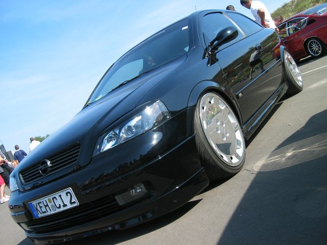

wiesz ja mam 18 - 225/35/18 i jakoś daje rade smile.gif

wrzuc foteczke

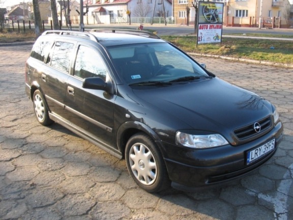

jesli to Twoj astrolot , to nie pokazuj nr rejest.
> i uzupelnij profil
fakt czuć nawet linie na drodze smile.gif:) ale dobrze się jeżdzi smile.gif
> terenuuufka
zawieszenie ma standardowe - mi to nie przeszkadza a na obniżonym by było ciężko podjechać pod krawężnik itp wiem bo miałem w dwóch poprzednich autkach niską zawiechę
ale jak to wyglada wtedy.... grinser006.gif zreszta jak chce sie miec piekne autko trzeba cierpiec 270751858-jezyk.gif
