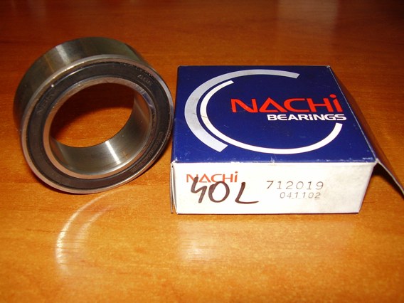

Przerabiałem niedawno ten temat. Jest to tzw. łożysko sprzęgła sprężarki klimatyzacji. Sprzęgła, które cały czas obraca się napędzane paskiem klinowym razem z alternatorem i pompą wspomagania. Pasek opiera się również na rolce napinającej i ją proponuję na początek sprawdzić!
Jeśli się okaże, że to faktycznie łożysko w sprzęgle klimatyzacji to konieczne może okazać się rozszczelnienie układu i wyjęcie sprężarki.
U mnie koszt wymiany w zakładzie zajmującym się klimą wyniósł 180 zł (60 zł łożysko, 120 wymiana + regulacja sprzęgła klimy, nie obyło się bez rozszczelnienia układu i wyjmowania sprężarki).
Jeździłem na łożysku NSK o numerze 6559469, a wszczepiono mi Nachi o numerze 712019 041102
Wymiary łożyska to: 40x62x20,6
Potwierdzam to co pisał Kolega kretul - profesjonaliści stawiają na japońskie łożyska.
A wygląda to tak:
