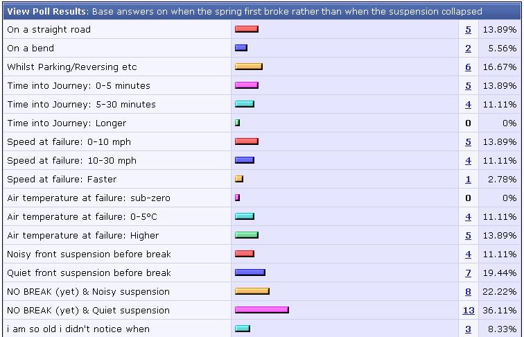

Popatrzcie jak koledzy z UK bardzo sprytnie zrobili ankiete, ktora pozwala na uzyskanie jakiegos obrazu :
byc moze bedzie to tez jakis argument, ze nie sa to przypadki odosobnione, w walce z FAP o swoje racje.
