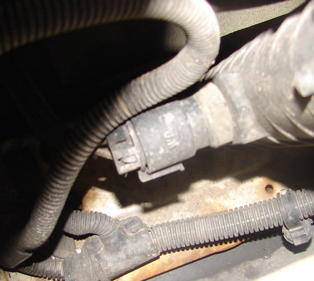

> PS. nie napisałem wyżej - jak staniesz przed otwarta maską, czujnika
> szukaj z prawej strony chłodnicy, u dołu
To ja dla pewności zapodam fotę wink.gif Tym bardziej, ze jest po LEWEJ stronie stojąc przed maską wink.gif
PS. zara wyedytuję tamtego posta, na wszelki wypadek
