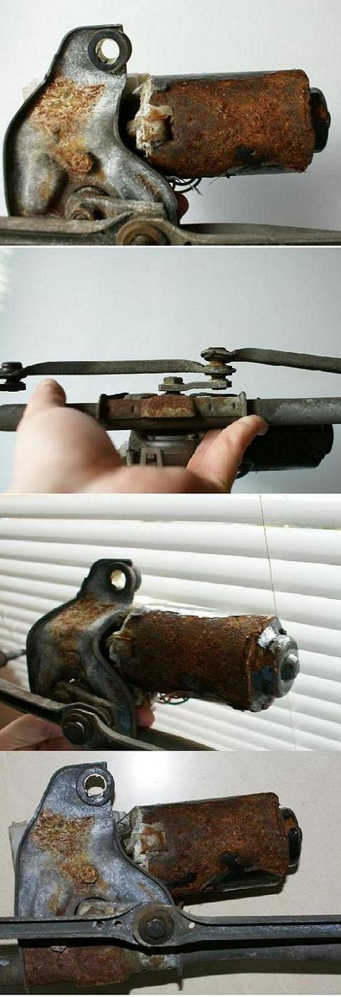

heh, u mnie sprawa wygladała tak...
po kilku godzinach "zabawy" rozkrecaniu, czyszczeniu, popsikaniu, naoliwieniu, posmarowaniu, skręcaniu , ponownym rozkręcaniu, wierceniu, toczeniu, profilaktycznym dosmarowaniu...dupen...zero poprawy...
Sorki, ale coś takiego od razu bym wyrzucił.
> Ciekawe, od czego tak skorodowała
od 12 lat użytkowania ;-) i dziurawego kondonika...
los bravolota jest raczej przesądzony, więc chciałem własnym sumptem przywrócić wycieraczki do normalnego funkcjonowania (poza tym wolny piątek). Nie udało się, więc siostra dostanie z nowym silniczkiem krolik.gif normalne
