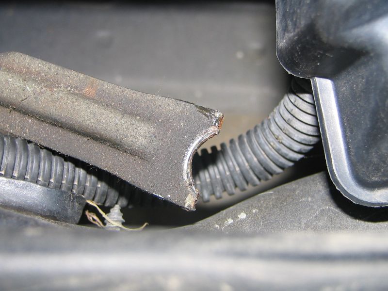

Rozwalony uklad wycieraczek
no i czasem potrafi cos walnac na trasie frown.gif niezle uczucie jak sie nagle nie ma wycieraczki a pada jak z cebra
Ciekawe czy cos z tym jescze zrobie czy tylko wymiana na nowy mechanizm frown.gif oczywiscie ktory juz lezy i czeka na wymiane po poprzedni mi sie nie podobal juz dawno wiec mozna spodziewac sie ze bedzie manual zlosnik.gif

no wymienic to wymienie ale ciekawe to tu sie stalo ze tak peklo frown.gif ale pewnie sie dowiem jak to rozloze na czynniki pierwsze zlosnik.gif
Zwykłe zmęczenie materiału.
> ale to chyba pierwsze na IKP takie zmeczenie materialu
chyba tak, ale mi peklo mocowanie przy slupku (od strony kierowcy) to przejscie plastik-metal (ucho ktore sie przykreca do karoserii). wiec u Ciebie pewnie takze byly niezle naprezenia.

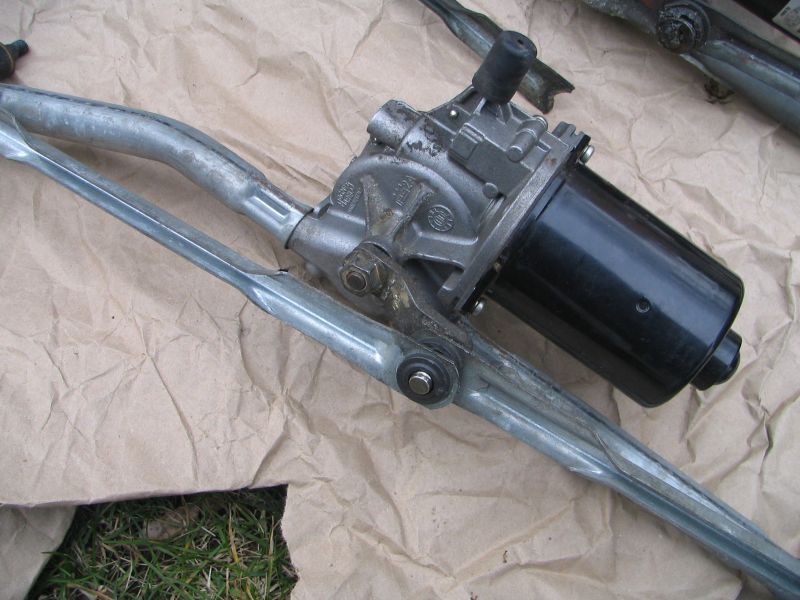

no powiem ci ze tez jak to zobaczylem to zbladlem ale co do twojego zdziwienia to wycieraczka po stronie pasazera dzial dobrze jak na takie rozwalenbie frown.gif a pomojej stronie caly czas uzywam bo poda i 250 km wczoraj dalem rade na niej przejechac a co do tego co mowisz ze trzeba sie zabezpieczyc na przyszlosc to mi powiedz co i jak w nowym miechanizmie zrobic oczywiscie foty starego po rozbiorce zamieszcze dla potomnych jak zrobie manual z wymiany zlosnik.gif
tak wyglda stary i nowy mechanizm

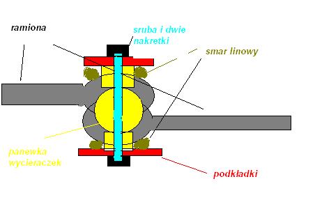

278596068-NowyObraz-mapabitowa.JPG Pamietaj na nowy mechanizm dużo smrowidła i najlepiej mechaniczne zabezpieczenie przed spadaniem wink.gif
teraz to juz za pozno teraz bedzie jak orginal moze jak sie zrobi cieplej to tak zrobie bo cos nowy mechanizm mi za bardzo hałasuje frown.gif
