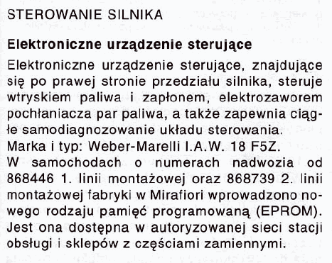

> ale chyba naj to:
Ale gdybym całą elektrykę zapodał od starej padaczki to chyba by pasowało niewiem.gif
