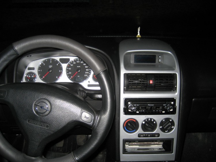

Oto moja srodkowa konsla na srebrno
i jak wam sie podoba moja konsloa dzis malowaana na srebrno troszki za swiezy lakier był jak zakładełem :d
Podoba mi się. Też planuje coś z tą konsolą zrobić, ale boje sie za to zabrać żeby nie zmaścić. Może pochwalisz się czym malowałeś, ile razy i takie tam.

Hmmm, szczerze to średnio mi się to widzi 270751858-jezyk.gif ładnieszy efekt byłby z chromowanymi 3 obwódkami wokół pokręteł i na samych zegarach + klameczki chromowane i styka smile.gif ewentualnie jeszcze chromowana kratka nawiewu centralnego i jest lux biglaugh.gif

oddłuszczone benzyna ekstrakcyjna i pozniej z 5 lub 6 warstw sprayu srebrnego jasnego w małych warstwach w odstepach po jakies 10 minut, Żałuje tylko po załozeniu ze nei poczekałem spokojnie na drugi dzien by prysnąć z 2 razy bezbarwnym, no i pospiech mi sie troszki uwidział i na zdjeciu powinna byc widoczna lekka plamka pod radiem bo sie ubrudziło a troszki za swiezy był lakierek. a i wazne by bnie był to byle jaki spray tylko na rozpuszczalnikach ksylen lub toulen bo po wyschnieciu sa to dosc twarde rozpuszczalniki i bardziej trwałe na scieranie
A i polecam cieplejszy dzien na to i spokojnego schniecia
wszystko sie zgadza rzecz gustu ale dzieki za dobre i mniej dobre odpowiedzi cool.gifcool.gifcool.gif
Mogłem troszki bardziej ciemniejszy kolorek wybrac bylo by bardziej stonowane i spokojniejsze
oczywiscie to kwestia gustu ,zastanawia mnie tylko to jak to sie sprawdzi w sloneczny dzien czy nie bedzie odbijalo slonca i razilo

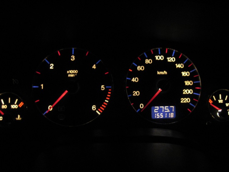

generalnie bardzo podoba mi sie jest inaczej ,a zegary to bardzo ciekawe jak mozna zrobic takie efekt?
wszystko opiera sie o odpowiednie dociecie i podklejenie foli o odpowiednym kolorze troszki roboty cool.gif

konsola podoba, podswietlenie zegarow w 3 kolorach nie;)

Ja myslałem aby pomalować na jakiś grafit, albo bardzo ciemny serbrny. A powiedz mi, czy malowałeś jakimś podkładem do plastiku, bo słyszałem, że farba moze potem sie łuszczyć i odchodzić pod wpływem ciepła.
> troche mieszane uczucia ale te zegary to dyskoteka powiem tak

można jakiegoś "manuala" poprosić ewentualnie zastosowane techniki i materiały.

Co do tematu głównego: osobiście wybrał bym ciemniejszy odcień.

dla mnie konsola miodzio zlosnik.gif natomiast zegarki to juz dyskotekowe ale tez ladne smile.gif

a może zapodasz fotki konsoli zrobione w dzień???
