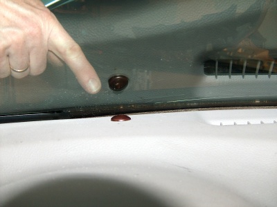

witam.mam taki problem.niedawno zakupilem w/w autko i rozni sie ono paroma szczegolami od wersji EU.czy ktos moze mi powiedzic do czego sa te gdzety:

> 2.na podszybiu jest jakas polkula i jak sie jej przyjrzec to jest tam
> jakis uklad w srodku-co to moze byc?(zdj)
jesli auto ma automatyczna klime

ps- z tym kluczykiem- to na bank - dzwignia na "P" , moze sie jeszcze czepiać o wcisnięcnie hamulca ale nie jest to regułą, ta kopółka na desce to moze być: jw. czujnik nasłonecznienia, czujnik zbiciowy szyby [ tak na 30%] - raczej ta pierwsza propozycja .
odnosnie tego brakującego elementy- tam moze być włącznik " Shift lock" czyli cos takiego co uniemożliwia zmiane biegu jakby w aucie doszło do jakiś "ekscesów' 893goodvibes.gif - to na 100% potwierdze jak mi podeślesz VIN
Termometr + czujnik oswietlenia

czujnik temp. to rozumiem do wskazan temp w srodku tak?oraz do wlaczania sie automatycznie klimy?jesli tak,to jak moge ustawiac wartosc jak ma sie wlaczac?
Ten czujnik działa jak masz eletroniczną klimę (
na przyciski a nie na poketła jak w autach bez klimy). Potrzebny jest wtedy jak w klimie wciśniesz przycisk "auto". Sam dobiera temperaturę, kierunek i siłę nadmuchu wiatru smile.gif
dokładnie
