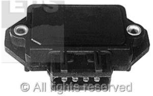

Moduł zapłonowy jest pod cewką WN. Dochodzą do niego 4 kabelki
Wygląda mniej więcej tak:
Jest przymocowany do aluminiowego uchwytu, a ten z kolei do karoserii.
> karoserii.
dziekuje bardzo dzis po pracy jade do pana doktora wiec poprosze aby mi pokazal co wymienil
