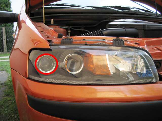

Pytanie moje dotyczy oswietlenia w PII, na zalaczonym zdjeciu wyjetym z eper-a widac przypozadkowana zarowke do zewnetrznego elementu lampy - i tu mam pytanie czy ktos slyszal lub widzial PII z takim swiatlem.

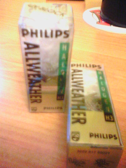

Ja mam -sam zakładałem a zarówka=
Tak jak koledzy już napisali, to światło przeciwmgłowe przednie - tzw. halogen. Dostępny w bogatszych wersjach wyposażenia ok.gif

Zawsze mozna. Tylko kwestia czy to ma sens. Trzeba by zmienic lampy lub przerobic te obecne. Prosciej chyba bedzie zalozyc halogeny w zderzak.
Pozostaje jeszcze kwestia ich wlaczania. W niektorych PII da sie to zrobic przez body (tak jak w moim), kwestia dorobienia tylko czesci instalacji
> A czy mozna to uruchomic w tanszych wersjach.
Z ekonomicznego punktu widzenia to koszt ok 250,- Ja kupiłem na allegro sczewki za 75,- + reszta instalacji zarówki i praca oraz dłubanina i wyszło prawie jak oryginał 893goodvibes.gif

Tylko niestety soczewki nie do wszystkich wersji lampy można zamontować. Są 2 opcje, zaślepka jest przykręcona na kilka śrubek i wtedy jest git, opcja 2 zaślepka jest na stałe. Do swojego kupiłem soczewki i przed zakupem koleszka kazał mi to sprawdzić. U mnie były odkręcane, a u kumpla na stałe.

Bo śa dwa typy lamp na żarówki h7 i h 3 z pierwszymi da radę wszystko zrobic a z innymi beksa.gif
Hmm... widze ze idzie do halogenow idzie oddzielna kostka, nie sa podlaczone przez to szerokie zlacze 7-pinowe, i jak sie ma bodykompa obslugujacego halogeny i "szczatkowe" elementy instalacji- to trzeba szukac tych kostek w okolicy reflektorow...
