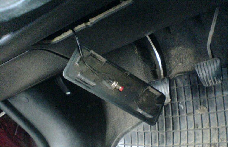

Czerwony przycisk (foto)
> co to za przycisk?
wygląda na przycisk serwisowy od alarmu
> co to za przycisk?
z pewnoscia jest on od alarmu (tak jak kolega napisal prawdopodobnie przycisk servisowy)
> co to za przycisk?
Jest alarm ??? Moze on aktywuje tryb serwisowy ?? Podobnie mailem w firmowej Corsie tylko ze nigdy nie mialem okazji testowac go wink.gif
Może też służyć do deaktywacji alarmu. Przynajmniej ja mam taki kabelek który jak dotknę do masy to unieszkodliwia alarm (tak na wypadek jakby alarm poświrował i niemożna by było sobie dać z nim rady) oczywiście upchnięty jest w miejsce tylko mi znane. Alarm nieoryginalny posiadam oczywiście. W tryb serwisowy w moim alarmie wchodzi się przez przekręcenie stacyjki na zapłon i wciśnięcie dwóch przycisków pilota na raz.
tak jak koledzy pisali prawdopodobnie alarm. Najczesciej dziala wraz z wlaczeniem zaplonu. Jesli nie mozesz rozbroic alarmu, trzymasz wcisniety przycisk i jednoczesnie wlaczasz kluczykiem zaplon, alarm powinien sie "rozbroic". W niektorych alarmach sluzy tez do programowania alarmu (np ciche zalaczanie)

> co to za przycisk?
Tak jak koledzy piszą serwis Alarmu albo jakaś anty-napadówka koleś miał coś takiego w Viki jedynce grinser006.gif po wciśnięciu odcinało zapłon i zaczynało Wyć busted.gif . Może to też być Przycisk Auto-Destkukcji 275123014-zielony.gif póki nie naciśniesz to się nie przekonasz boozing.gif
> co to za przycisk?
mam identyczny przycisk, alarm silicon? Sluzy do konfiguracji alarmu. Np z jego pomoca mozesz wlaczyc/wylaczyc glosne zalaczanie alarmu.
