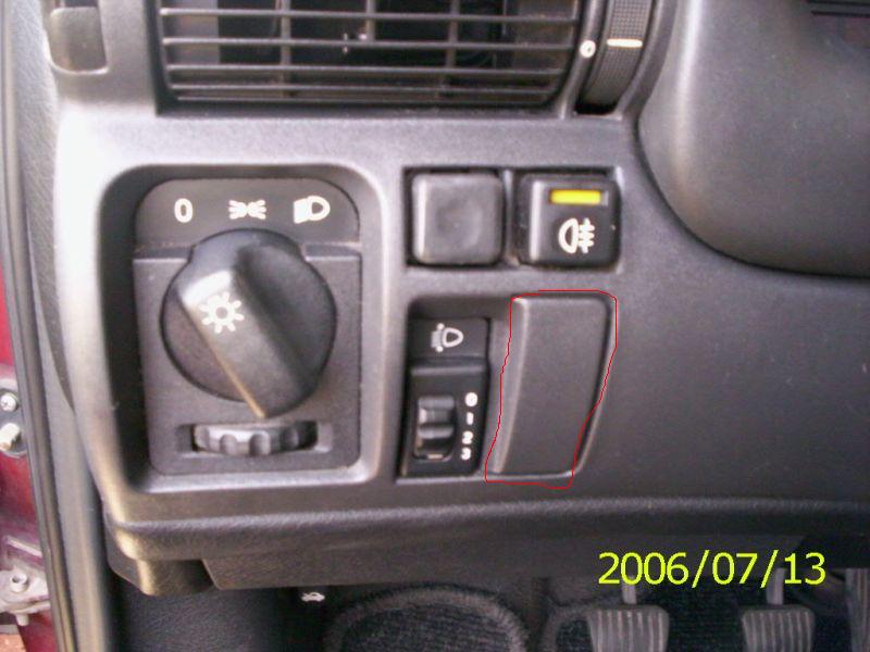

jak zdemontować plastiki a dokładnie ten prostokąt który znajduje się koło pokrętła wysokości świateł w F z tego co czytałem kilka osób ma tam przełączniki od LPG

Obawiam się, że jego się nie wyjmuje tylko wycina. Przyjrzyj się, że stanowi całość z deską.

no jutro będę się mu przyglądał ale on jest w innym kolorze i dlatego wydaje mi się że jest wyjmowalny. A masz jakiegoś manuala jak zdemontować plastiki w tej okolicy bo i tak będę musiał tam jutro jakoś przewody przepuścić od przełącznika LPG.

fotkę pożyczyłem od kolegi astra1800iGLS mam nadzieje że nie łamie to praw autorski ale fotka jest dobrze wykonana
to na czerwono
Nie trzeba nic demontować. Zdejmij klapkę bezpieczników i masz dostęp do wszystkiego. Jakby trzeba było pociagnąc przewody pod maskę - po prostu wyjmiesz zegary.

U mnie w autku jest właśnie w tym miejscu zamontowany przełącznik od BingoM. Mam przewiercony otwór pod przewody i przełącznik (jest tylko na wcisk i jest ok.). Przewody przeciągnięte przez niego a potem z lutowane w miejscu gdzie są bezpieczniki. Nic nie trzeba wyciągać.
