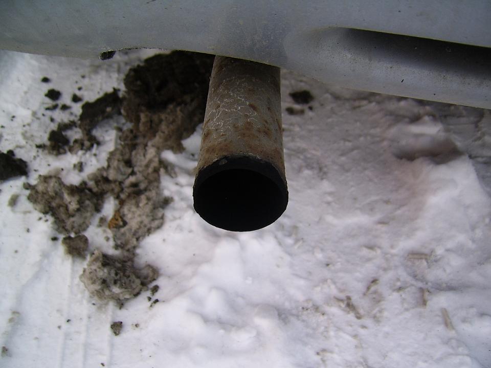

witam
Zauważyłem, że końcówka wydechu jest mocno czarna - czym to może być spowodowane ????
Nadmienię, że autko pali mało i nie mam z nim niemal żadnych problemów......
obawiać się zatem czegoś ???

Ile autko ma przejechane?
140 kkm
> 140 kkm
Taki wygląd rury wskazywałby (ale jest to tylko jeden z możliwych powodów) na to, że autko wcina olej. Sprawdzałeś zużycie oleju? 140 kkm to jeszcze nie jest tragedia dla 1.6 16V, chyba że przebieg rzeczywisty jest razy 2 wink.gif

przebieg jest udokumentowany, a oleju bierze w normie - jakieś 0,8l/4000km

w kazdym aucie rura jest czarna
a sadzy moze byc za duzo jak bedzie palił duzo oleju i czesto tez przy walnietej sondzie lambda

a jaki objaw może być przy walniętej sondzie ?
będzie coś migać na desce ? jakaś lampka?
Jak Ci padnie sonda i dasz ostrzej w pedał to spaliny będą takie czarne - jak z diesla

lampka na pewno nie, ale wyjdzie na diagnostyce kompa
Nie w każdym aucie rura jest czarna. Powinna być, w 100 % sprawnym silniku, sucha i ciemno szara, w żadnym wypadku nie pokryta sadzą, olejem itp. Swoją drogą dlaswojej ciekawości wykręciłbym i pooglądał świece, to może też kilka rzeczy sugerować

Przy padniętej sondzie to od razu odczuwasz zwiększony apetyt na paliwo.,
> Sam możesz tego nie zobaczyć, najlepiej jak ktoś pomoże
> paliwo.,
qrde, ale pali mi normalnie - w mieście 8-9l, w trasie jakieś 6,5 icon_eek.gif

Nie wiem czy Cię to pocieszy, ale moja Fiesta ma przejechane niecałe 6kkm, nie wcina ani grama oleju, a rure też ma lekko okopconą grinser006.gif
W poprzednim samochodzie (Uno 1.0+gaźnik) rura była okopcona już po paru minutach pracy na benzynie (a palił bardzo mało, ok.5l/100 w trasie). Natomiast na LPG przejeździłem całe lato i mogłem białą szmatką rure przetrzeć i by się nie zmazała biglaugh.gif. Z tego wynika, że z benzyny (może z każdej, a może tylko z polskiej hmm.gifgrinser006.gif) pozostaje sporo syfu.
