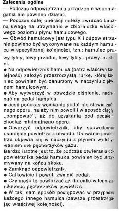

w książce jest tak:
chciałem wkleić obrazek z książki ale nie moge go odchudzić. cytując układ jest typu X i nie ma mowy o tym czy z ABS czy bez. Jest mowa tylko o urządzeniu wspomagania (pewnie chodzi o serwo) które musi być wyłączone i należy zachować podaną wcześniej kolejność.
> w książce jest tak:
> kolejność.
X to jest układ bez absu
możesz mi na maila wysałc obrazek to go obrobie

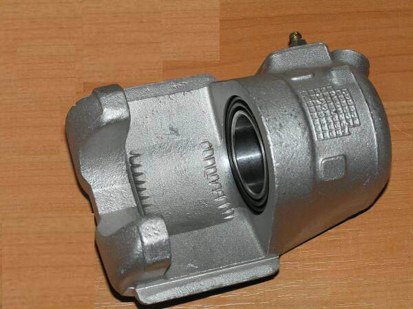

z przodu będziesz miał trochę inne rozwiązanie - zaciski i odpowietrznik widoczny na jego górze
a juz myslalem ze bedzie tak fajnie.
na zdjeciu j t fajnie czysciutkie.
