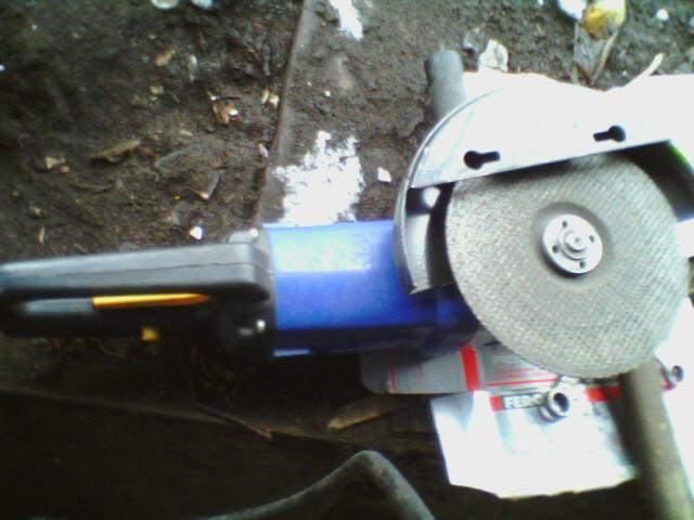

Tak jak Yaboll napisał spróbuj podlewarować wahacz; U Mnie to wystarczyło i nawet młotka dużego nie trzeba było używać. Ja na noc zlałem wszystko Coca Colą nim rankiem przystąpiłem do pracy. ok.gif
