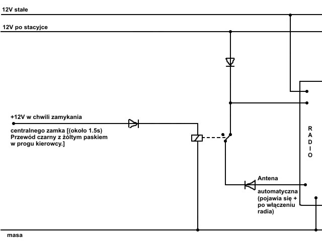

Można też przerobić tak instalację żeby radio wyłączało się nie po stacyjce a dopiero po zamknięciu centralnego zamka. Tutaj pisałem o tym. Tamten schemat jest z opcją wyłączania wygaszacza lampki którą też sobie przeszczepiłem z calibry. Dla ułatwienia podaje schemat tylko do radia. może komuś sie przyda.

Analizowałem schemat i ogólna zasada mi się podoba, ale...
1) Mam tylko jedno wejście zasilania (+12V).
2) Dlaczego +12V jest podłączone na stałe do radia? Przecież wtedy będzie działać nawet po zamknięciu zamka.
Czy na pewno montowałeś powyższy układ w samochodzie i działa?
Pokombinowałem sobie troszkę.
Myślicie, że w rzeczywistości układ jak poniżej ma szansę zadziałać poprawnie?
Dodam, że na symulatorze wygląda że jest ok.
Z centralnego wychodzi +12V w momencie otwierania i GND w momencie zamykania.
Układ posiada jedną wadę - przy włączonej stacyjce zamknięcie centralnego na moment wyłącza radio.
Poza tym same zalety, po wyłączeniu układzik w ogóle nie pobiera prądu, natomiast włączony pobiera ok 25mA (sam układ bez radia).

Powyższy układ zmontowałem działa na 100% a dopiero dałem schemat na AK.
Poczytaj sobie to: Logika zapłonu
W moim radyjku (blaupunkt Brighton Mp34) mam dwa plusy (pewnie jak już teraz w każdym radiu) Jeden plus na stałe pod akumulator do potrzymania pamięci a drugi pod stacyjkę. Radio całą moc czerpie z tego przewodu pod aku. plus po stacyjce wykorzystywany jest do sterowania radiem czyli jak odpalam stacyjkę to włącza się radio a jak wyłączam stacyjkę to radio też się wyłącza tzw logika zapłonu . Zresztą w kostce ISO w aucie też masz dwa plusy. Ja wykorzystałem fakt że jak się włączy radio to na przewodzie do sterowania anteny pojawia się +12V i podałem go przez diodę na +12V po stacyjce. W ten sposób jak wyłączę stacyjkę napięcie jest i radio gra a jak zamknę zamki to ten obwód sie rozłącza na chwilę radio sie wyłącza ginie napięcie na przewodzie do anteny więc radio się już nie włączy do póki nie przekręcę stacyjki bądź nie włączę go przyciskiem. Radio zawsze mogę włączyć przyciskiem (jak stacyjka wyłączona) i wtedy sytuacja się powtarza czyli pojawia się napięcie na przewodzie do sterowania anteny radyjko odbiera to jako załączenie stacyjki i gra a jak zamknę zamki to traktuje to jako wyłączenie stacyjki i się wyłącza. Jak dla mnie to super rozwiązanie bo pozbyłem sie wyłączania radia po wyłączeniu stacyjki (strasznie mnie wk....o) a i tak nie zostawię radia włączonego bo się wyłączy jak zamknę auto biglaugh.gif
Patrząc w twój schemat jak dla mnie powinien działać i jest nawet bezpieczniejszy bo nie podłączasz wyjścia na antenę. Chodzi mi o to że radio równie dobrze całą moc może czerpać z plusa po stacyjce i wyłączenie stacyjki spowoduje że radio całą moc będzie probowało wziąć z tego przewodu. myślę że mimo wszystko nie powinno się nic stać ale tego nie wiem na 100%.
Mam tylko jedno ale do tego schematu: Zasilanie przekaźnika który rozłącza (K2) powinieneś dać na odwrót czyli masa na stałe a plus pod centralny bo jak zamykasz zamki to plus pojawia się na chwilkę a później jest na tym przewodzie masa (tak wynika ze schematu centralnego zamka i tak jest bo sprawdziłem i u mnie działa)

Teraz rozumiem, chociaż nie jestem pewien czy moje radyjko pobiera całą moc z przewodu podtrzymania, musiałbym to sprawdzić. Zawsze byłem pewien, że bierze ten prąd ze stacyjki.
Natomiast, mojego radyjka nie da się włączyć przy wyłączonej stacyjce, więc Twój schemat właściwie pomógłby w jednej rzeczy - radio nie wyłączałoby się po wyłączeniu stacyjki. Na pewno jest to olbrzymi plus, natomiast czasem wsiadam do auta jak na kogoś czekam i chciałbym mieć możliwość włączenia radia bez przekręcania kluczyka.
Przyjrzałem się mojemu schematowi i też nie zapewnia możliwości włączenia radia przy wyłączonej stacyjce. frown.gif Coś mi się jednak wydaje że bez specjalistycznej elektroniki, lub ingerencji w samo radio celem wyciągnięcia sygnału przycisku włączania radia nie da się tego osiągnąć.
> działa)
> poprawnie?
> zamykania.
Marcin L. jeżeli dobrze rozumiem twój schemat to znaczy że po wyłaczeniu stacyjki radio sie wyłancza i nie ma możliwości załączenia go. A więc nasuwa mi sie pytanie, po co wyłanczanie radia z centralnego zamka?? przeciez przed zamknięciem centralnego wyłanczasz stacyjkę.
pozdrawiam
D1 podtrzymuje przekaźnik, radio nie wyłącza się po wyłączeniu stacyjki, a dopiero po zamknięciu zamka.
Niestety nie ma możliwości powrotu, tzn włączenia radia bez stacyjki.
Po włączeniu stacyjki, radio powraca do poprzedniego stanu, czyli jak centralny go wyłączył, to po włączeniu stacyjki radio się włączy.

To wszystko zależy od radia. jeśli radio podłączone tak jak przewiduje producent włącza się stacyjką i się stacyjką wyłącza i można je także włączyć przy wyłączonej stacyjce to posiada tzw Logikę zapłonu. To co ja zaproponowałem powoduje tylko tyle że po wyłączeniu stacyjki radio się nie wyłącza ponieważ napięcie na przewód "12V po stacyjce" nadal jest podawane z automatycznej anteny. zamknięcie zamków powoduje rozwarcie tego obwodu przez przekaźnik napięcie ginie i radio traktuje to jako wyłączenie stacyjki i się wyłącza. Moje radyjko mogę włączyć przyciskiem przy wyłączonej stacyjce ale w tym przypadku zamknięcie zamków również je wyłączy. Jeśli twojego radia nie można włączyć przy wyłączonej stacyjce to też się nie włączy jak podłączysz tak ja ja podałem.
EDIT:
Zamknięcie zamków wyłącza radio tylko przy wyłączonej stacyjce. Jeśli radio jest włączone stacyjka wyłączona i zamknie się zamki to radio się wyłączy ale przy zamkniętych zamkach radio można włączyć jeśli ma taką funkcję. Otworzenie zamków nie ma w żadnym przypadku wpływu na radio. Jeśli radio gra a zamki są zamknięte wyłączenie stacyjki nie wyłączy radia. Radio się wyłącza tylko w chwili zamykania.
> ja podałem.
> EDIT:
> chwili zamykania.
sorki że wcześniej nie doczytałem, bo pisałes o logice zapłonu. Moje radio niestety nie ma logigi zapłonu. A więc ani twoje rozwiązanie ani Marcina L. mi nie pomoże frown.gif
ponieważ często jak wejde do samochodu to włanczam radio bez uruchamiania silnika (czyli bez stacyjki) i zanim gdzieś odjade troche czasu mija smile.gif
pozdrawiam
> troche czasu mija
> pozdrawiam
Jakoś może pomóc bo wystarczy stacyjkę na chwilkę przekręcić na zapłon i radyjko cyka. Ty wyjmujesz i zabierasz kluczyki a radyjko będzie grało do póki nie wyłączysz go przyciskiem bądź nie zamkniesz zamków. Tylko niestety będziesz miał taką niewygodę że żeby je uruchomić to trzeba mieć kluczyki i przekręcić stacyjkę. Za przemawia fakt że nie zostawisz radia włączonego no chyba że w garażu jak nie zamkniesz auta.
