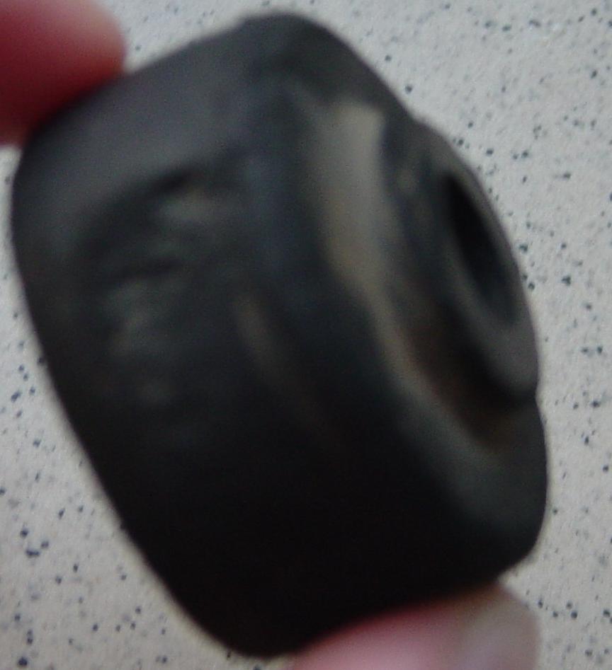

Witam. Jade sobie dzisiaj po miescie i nagle jakis dziwny dzwiek zaczał wydobywac sie z przodu od strony kierowcy. Taki jakby metaliczne zgrzyt czy cos takiego (nie wiem jak to dokladnie nazwac). Zwolnilem i nagle wyleciala taka gumowo-silikonowa czesc spod samochodu- cos okragłego,ok 2-3 cm grubosci z otworem w srodku. Cos jakby gumowa podkladka, tylko ze z 1 strony o mniejszym promieniu... Troche namacilem z opisem, ale nie mam aparatu zeby zrobic fotke. Wiecie moze co to moze byc? Dodam iz w czasie jazdy cos mi sie tłucze w zawieszeniu chyba... Jutro bede musial podjechac do jakiegos mechanika sie dowiedziec co to, bo przede mna 100km droga do domu smile.gif

Mam ta czesc. Napisany jest tam nr tej czesci... Oto on: xxxxxxx GM 2875013:) Te xxxx.. to tez jakis numer,ale nie doczytam sie go ani ja, ani chyba nikt inny:/

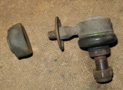

Ta część to:
Odbój gumowy, stabilizator przedni do ramienia sterowania.
Numer katalogowy: 3 50 153
Nr. 19 na rysunku:

Dzieki. mam zdjecia... oto one:
taa to od stabilizatora pewno sie urwał oszt wymiany 30zl(czesc) czas roboty 1h spijajac wolno 20.GIF teoretycznie mozna z tym jechac (tzn z oderwanym) ale bedzie nieprzyjemnie na zakretach stukalo i przy przejezdzie przez policjanta sick.gif

20.GIFJa ostatnio wymieniałem- cena 17 zł w sklepie.Są 2 średnice-18 i 22 mm. Zobacz jak jest u ciebie- chodzi o grubość pręta stabilizatora. Mnie wymiana zajęła ok 30 minut. Z urwanym jeździłem ok. 2 tygodni.
