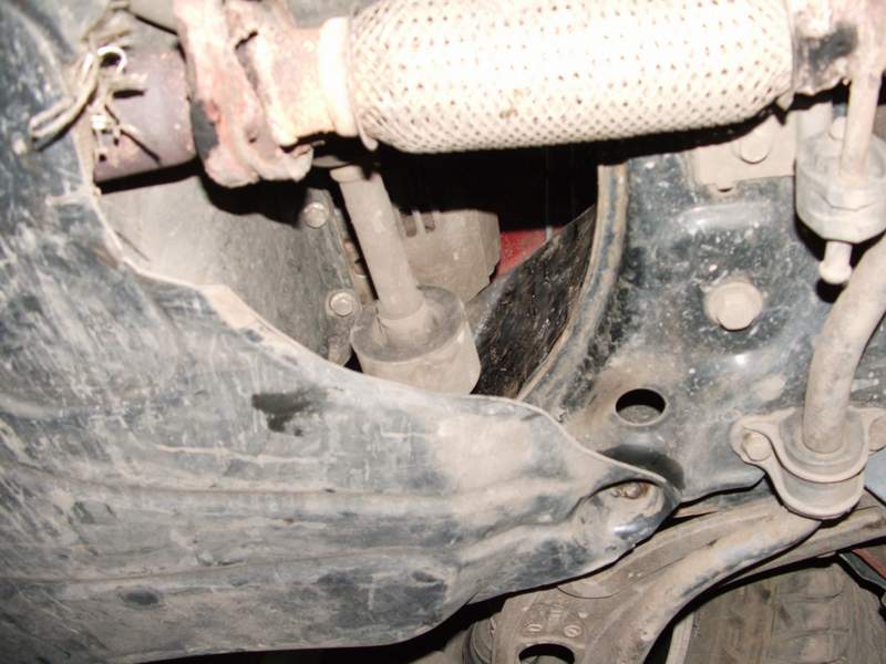

Jak wiadomo jakis czas temu kupilem oslona altka. Dlugo myslalem, kombinowalem i przymierzalem jak ja zainstalowac. Ofszem nowo zakupiona oslona jest dluzsza, ale o dziwo w kierunku przodu auta spineyes.gif . Nie wiem co ona ma tam oslaniac niewiem.gif , moze chlodnice rotfl.gif . Nie wiem co za geniusz ja zaprojektowal pad.gif
Jak widac, zakupiona oslona w tylnej czesci jest ksztaltem taka sama, jak ta fabryczna.
Postanowilem sie jej pozbyc, dalem zakupiona oslone kumplowi. Ma on PII sportinga, sprowadzanego z zachodu no i nie ma w nim zadnej oslony.
Tak wyglada altek bez zadnej oslony od strony prawego kola.
Skoro juz mialem wyjeta fabryczna oslone, to postanowilem zrobic jakas oslone wlasnej konstrukcji. Jako material na nia wykorzystalem stare tylne zakole z CC.
Wycielem z niego kawalek materialu, odpowiednio go uksztaltowalem i dopasowalem tak aby dal sie domontowac do fabrycznej oslony. Jak zwykle niezbedna okazala sie opalarka, tak jak przy tylnych zakolach zeby.GIF
Po odpowiednim dopasowaniu tego kawalka tworzywa, zmontowalem go z fabryczna oslona.
Calosc zamontowalem w samochodzie, dopasowujac na goraco nowy fragment oslony, tak aby nie dotykal to altka i aby nie wibrowal.
A tak wyglada juz calosc po zmontowaniu wszystkiego, lacznie z oslona pod silnikiem.

Niby byla dedykowana do PII, pasuje w miejsce fabrycznej. Ale co z tego, skoro zamiast altka oslania pusta przestrzen miedzy silnikiem a chlodnica.
> czyli jednak szit
Mozna tak powiedziec. Jesli ktos nie ma fabrycznej, to moze taka zalozyc. Dalem ja koledze, niech on sie teraz troche pomeczy zlosnik2.gif
