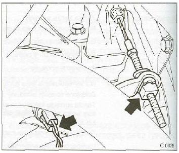

o ile nie masz zaśniedziałych styków w lampie, szwankuje włącznik na skrzyni
szukaj go w pobliżu wybieraka - zaraz znajdę jaką fotkę
koszt wymiany niewielki...
edit: obiecany obrazek wink.gif
(strzałka po lewej, widać przewody)

Odepnij wtyczkę od czujnika świateł cofania i zmostkuj styki (na kablu, nie na czujniku) kawałkiem drucika, choćby spinaczem. Jeśli światło się zapali, tzn. że z elektryką jest ok. Jeśli się nie zapali, sprawdź bezpiecznik. O ile sie nie mylę, to piąty od lewej w dolnym rzędzie, 20 Amper. Ten bezpiecznik odpowiada za światła cofania i zapalniczkę. Jeżeli obwód jest ok, to pryśnij WD-40 na styki czujnika. Jeśli i to nie zadziała, czujnik do wymiany, koszt czujnika ok. 20 zł., wymiana 3 min. roboty, klucz płaski 20.

Można też wykręcić czujnik i wcisnąć jego koncówkę palcem - jeśli nie zawszę będzie styk - czujnik do wymiany. Przerabiałem to i na zimnym silniku były problemy (pewnie to kwestia wilgoci).

ja wymienilem wczoraj placilem za czojnik 20 zl moj stary w szkrzyni nie dzialal a jak wyciaglem i nnacislem to dzialal dodatkowo przy zwarciu czujnika wywalilo bezpiecznik smile.gif ale teraz juz dziala i jest ok
