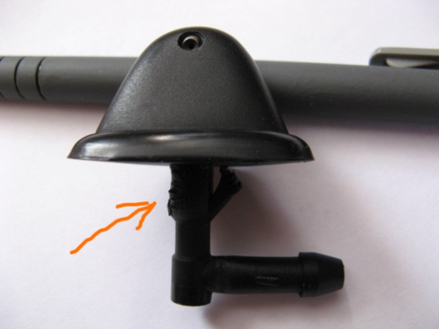

Ostatnio uruchomiłem dyszę spryskiwacza natylnej klapie, wiec podzielę się swoimi doświadczeniami. Może się komuś przyda.
Wężyk przerwał się w tym miejscu. Niestety bez możliwości chwycenia
W związku z tym wyciągnąłem go całego tutaj
i dosztukowałem 1m nowego wężyka łącząc je innym twardszym wężykiem i izolując taśmą
Następnie uciąłem kawałek gwożdzia i włożyłem w wężyk. Zacząłem przepychać go od strony schowka pomagając sobie haczykiem, wcześniej jednak musialem odkręcić plastikową osłonę bocznego słupka szyby
Udało sięgo przepchnąć do otworu za siedzeniem pasażera gdzie mocuje się kratkę
Kolejny krok to przeciągnięcie drutu od strony klapy do wężyka. Połączyłem wężyk i drut taśmą izolacyjną i przeciągnąłem do klapy. Dalej poszło jak spłatka smile.gif
Tylko dyszę spryskiwacza musiałem przykleić do nadwozia ponieważ przy wyciąganiu urwał sie jeden "motylek " trzymający ją do blachy smile.gif
