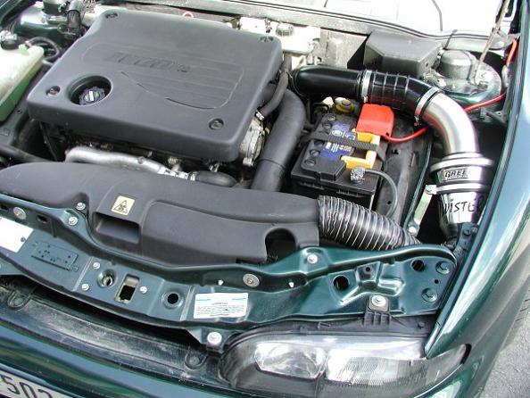

no wstępny wygląd:
do tego jeszcze dojdzie doprowadzenie powietrza profesjonalną rurą: biglaugh.gif
Plus osłona termiczna filtra, przykręcenie na sztywno i bedzie super.
Teraz super odglosik silnika mam prawie jak 2,5 V6 jak depnę icon_rolleyes.gif podoba mi się cfaniak.gif
jakby bardziej chcial jechac z mneijszych obrotow, ale moze mi sie zdaje... zobaczymy jak skoncze go calkowicie smile.gif

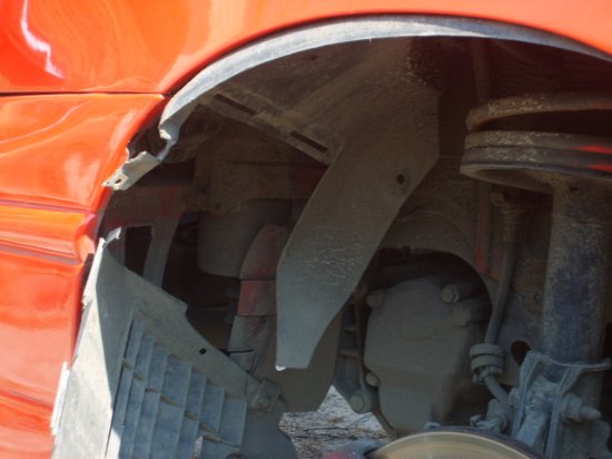

spoko tylko tak się zastanawiam jak wyjąc obudowę stargo filtra???
ni jak nie chce wyjść...
zdejmujesz koło, odkręcasz plastikowe nadkole, masz filtr, obudowe i wychodzi, inaczej nie da rady
qrde trochę zabawy jest...

W sumie to koła nie trzeba zdejmować (albo tylko ja mam takie szczęście?), skręć do oporu w lewo i powinno wyjść.
Ale ja mam inne pytanie, jak wyciągnąłem obudowę filtra, to została mi rurka:
i teraz nie wiem co z tym zrobić, założyć tu jakiś filterek czy po prostu zostawić luzem tak jak jest? W sumie jak patrzeć na to jak wlatuje powietrze, to tam po drodze nic nie filtruje. Więc jak dać coś czy zostawić ?
>...... doprowadzenie powietrza profesjonalną rurą.....
zostawiasz ta czarna puszke (kolektor powietrzny) pod zderzakiem ?
masz jakis pomysl zabezpieczenia zeby stozek przez ta rure nie zassal wody ? wlasnie tez sie nad tym zastanawiam
tą czarną rurke na zdjeciu powyzej odczepilem, jest na obejme, trzeba mocniej pocianac i wyjdzie, a reszta zostaje i do tego ta rura doprowadzajaca powietrze dodatkowo smile.gif
no wlasnie ...
ale ta reszta chyba nie musi zostac ?
chyba wiecej bedzie powietrza jak sie zrobi zamiast tego bezposrednia rure na stozek ze zderzaka
