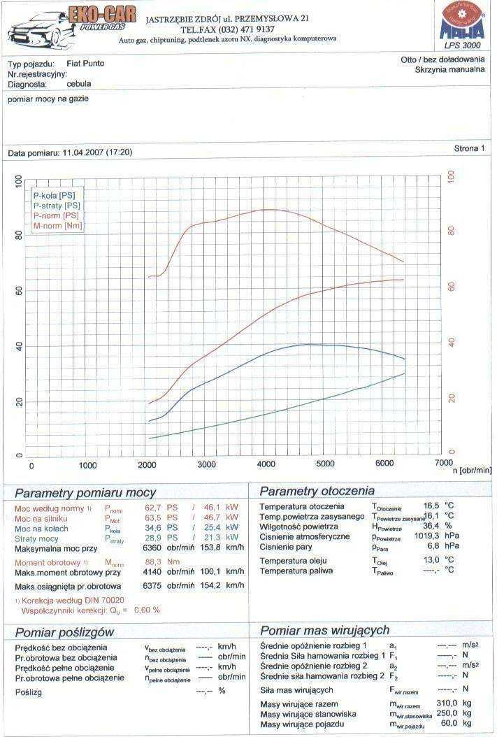

Witam Was... ja pisalem juz wczesniej wybralem sie na hamownie, gazownik widac ze znał sie.. podszedl prefesionalnie do mnie... zlikwidowal mi rura w dolocie ( tak ze dolot mam fabryczny ) okazalo sie ze przy wysokich obrotach mam uboga mieszanka,,tera jest ok... Zamieszczam wykresy z hamowni....
Pierwszy wykres to Punciak z instalacją na noPb
Drugi wykres to Punciak z isntalacją na GAZIE
Co sądzicie o jego wynikach ?? Wg. cos słabo z momentem obrotowym........

cudów nie oczekuj smirk.gif - seria ma ~65KM po zagazowaniu mikserem...
hmm, to u mnie juz wiecej tego sie nazbiera, w punto2 (ok, nie jest seryjne do konca).
po za tematem ile dawałeś za hamowanie autka ?
150 zł za hamowanie....... ale w tej cenie mialem jeszcze podpiecie pod kompa..regulacje mieszanki.....modyfikacja lekka miskera....... ale wg cennika za samoch schamowanie to 150 zł
A co mowicie o momencie obrotowym ??? Nie wydaje sie wam zbyt duzy spadek ?? Czy to norma na gazie ??? Bo mi zdaje ze spadek ze 105.. do niecalych 90 to dużo...
faktycznie mało tych Nm...
pytanie ile by było bez miksera...
Bez miksera mialem tez proba ale nie mam wyników wydrukowanych.....
Tylko ze pomiar był BEZ zalożonego filtra powietrza i jego obudowy.... to nm było 89
Moim zdaniem masz za małą wartość momentu obrotowego na gazie. Ja w swoim mam 98 Nm, a z wariatorem 100 Nm i bardzo płaski wykres. Pomiary robiłem w mniej korzystnych warunkach niż Ty - wyższa temperatura i niższe ciśnienie powietrza. Poza tym mój silnik ma 60 KM i 102 Nm - dane fabryczne.
U mnie wynikła dość ciekawa sytuacja, bo mam mniejszy moment na benzynie niż na gazie. Na benzynie tylko 96 Nm.
Weź pod uwagę, że Ty masz punto 2 i sekwencyjny wtrysk, a PUNTOMAN ma wtrysk grupowy. Przy gazie to oczywiście nie ma znaczenia, ale doloty w obu silnikach są różne i punto1 75 KM znacznie więcej mocy i momentu traci na gazie niż punto2 60 KM smile.gif
Zastanawiam się, czy dolot może mieć aż tak duże znaczenie. Może generalnie auto "niedomaga"? Zauważ, że kolega exor na wałku 866 w Punto II miał 110 Nm, a tutaj kolega nie może dociągnąć do 90 Nm. Tyle co on to ma Seicento.
Może mieć... generalnie kolektory dolotowe silników MPI nie są przystosowane do tego aby powstawała w nich mieszanka paliwowo-powietrzna i nie należy do takich silników zakładać instalacji LPG z mikserem lecz wtrysk gazu.
