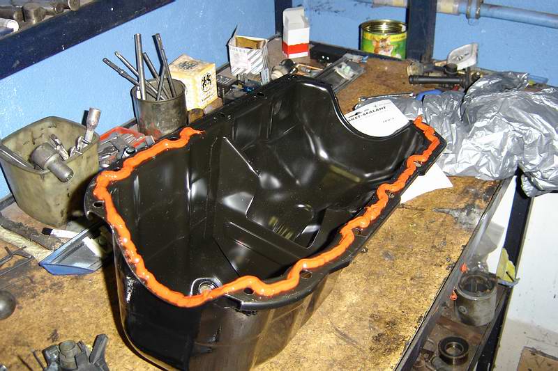

Sprowadzony z Niemiec, Przywiozłem pare JTD i tak mają, wersja eksport niemcy i dbają o klienta. Nie wiem jak to wygląda u nas. Robie nowa brame i stoi u sąsiada a może koło wtorku zrobie zdj. 20.GIF
Z puszki po piwie ciężko by było wyklep. te przetłoczenia w celu lepszego schładzania oleju. Coś jak cylinder w motorze.

W punto II HGT miska olejowa także jest z aluminium. Rdza jest jej nie straszna - u mnie 7,5 roku i ani śladu rdzy ok.gif

Ja kupiłem zamiennik ponoć z tych lepszych i "zad zbity" - nie da się uszczelnić, bo jak łapie temperatury to się krzywi i odkleja i "żopa zbita" - popuszcza olejem pod siebie :-( .
Aktualnie szukam oryginała używanego.
Cena nówki w serwisie = ok 400+ pln
Silnik 1,1 SPI

A byc moze za mało sylikonu?
Nie.
3x kleili michę.
Za każdym razem trzymała aż się sprzęt dobrze nie zagrzał i za każdym razem puszcza w tym samym miejscu (na półksiężycu).
Ewidentnie niestety micha z gównolitu :-(
