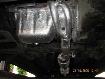

pomaga i to bardzo, ja co roku oczyszczam i maluje srebrzanka i jest ok, a auto ma juz 13 lat i seryjna miska

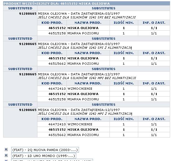

A skąd masz z aluminium?
