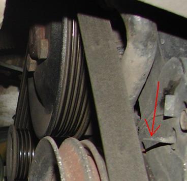

na znaki i bedzie git. wał jak na zdjeciu wdług tego wybrzuszenia w kształcie strzałki a wałek rorzadu według znaku na kole. nie ma tam nic trudnego wink.gif

Odpalisz. Na aparacie masz znak typu nadlew, nacięcię, coś w rodzaju kreski. Ustaw ten znak tak aby wypadal mniej więcej w połowie obudowy aparaty (głowicy). W takiej pozycji napewno zapali. w razie jakby niał jakieś dziwne obroty to pokręćaparatem ale nie sądzę aby była potrzeba. Może sięokazać że w czasie jazdy podczas przyśpieszania będzie słychać jakby zawory dzwoniły ale olej to bo to znaczy, że ma zapłon zbyt wczesny. Do mechaniora dojedziesz wink.gif
Ostatnio ustawiałem zapłon zupełnie na słuch a dopiero potem lampą. Okazało się, że jest "w punkt" smile.gif Co prawda trochę potem opóźniłem ale to była już kosmetyka smile.gif
Fota znaku na aparacie (może być także na głowicy zamiast na aparacie ale raczej nie) :
P.S. U mnie fabryka postawiła znak czarną farbą.
