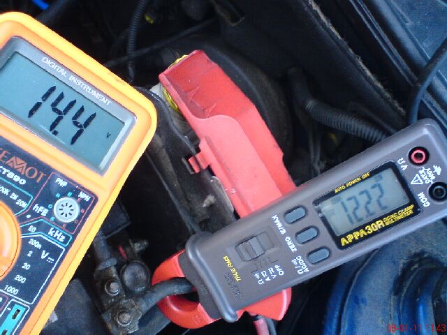

Dzisiaj kontrolnie sprawdziłem stan układu ładowania akumulatora. Poniżej krótka fotorelacja jak to zrobić prawidłowo. Niezbędne przyrządy: voltomierz oraz amperomierz.
Stan po uruchomieniu silnika: obroty 1200, włączona tylko dmuchawa 1-bieg, pobór prądu przez całą instalację instalację - 15,57 A.
Stan po uruchomieniu silnika: obroty 1200, włączona tylko dmuchawa 1-bieg, prąd płynący z alternatora - 17,21 A, czyli akumulator jest ładowany prądem 1,64 A.
Stan po uruchomieniu silnika: obroty 1000, włączona dmuchawa 1-bieg + światła mijania, pobór prądu przez całą instalację instalację - 26,69 A.
Stan po uruchomieniu silnika: obroty 1000, włączona dmuchawa 1-bieg + światła mijania, prąd alternatora - 28,42 A. Prąd ładowania akumulatora - 1,73 A.
Amperomierz wpięty w przewód "masowy" akumulatora - prąd ładowania akumulatora 2,17 A - 0,31 A = 1,86 A , obroty ustabilizowane 800 - załączone światła mijania.
Obroty 800 - załączone światła mijania + dmuchawa 4 bieg. Ładowanie na poziomie 0,49 A - 0,31 A = 0,18 A czyli prawie wcale.
Obroty 800, załączone światła mijania + dmuchawa 4 bieg - pobór prądu przez instalację - 37,92 A. Czyli można powiedzieć, że alternator w Punto ma wydajność na biegu jałowym ok. 38 A.
Pomiar po ok. 20 min. układ osiągnął stabilizację temperaturową, obroty 800 - pobór prądu przez instalację bez załączonych odbiorników - 12,22 A. Dodam, że po nagrzaniu alternatora napięcie ustabilizowało się na poziomie 14,4 V.
Wnioski: układ pracuje wzorowo ok.gif

Dlaczego napięcie ładowania przekracza ci 14.4V ?
Przekracza przy zimnym alternatorze, regulatorze. Po ok. 15 min ładnie stabilizuje się na poziomie 14,4 V. Temperatura pracy oraz otoczenia ma bardzo duży wpływ na parametry półprzewodników - których trochę jest w regulatorze. Dodam, że pomiary były robione przy temperaturze otoczenia + 5 stopni.
Jak widać cały układ rozruszałem prądem 38 A - a to podgrzewa alternator - moc 494 W.

Fajny miernik prądu - dobrze widzę, ze nie trzeba go szeregowo podłączac tylko przełożyc przewód przez "oczko"?
Jakie zakresy prądu można tym mierzyć- np czy miernik jest w stanie zmierzyć ile auto pobiera pradu na postoju przy wyłączonym silniku?
Ile takie cudo kosztuje?
> przez "oczko"?
Jest to miernik cęgowy, czyli naciskamy na dźwignię - cęgi się rozchodzą, zakładany na przewód, puszczamy i mierzymy.

Zakres pomiaru prądu wynosi do 300 A. Ten miernik jest dedykowany do pomiarów dużych pradów.
Do pomiaru prądu "na postoju" wystarczy zwykły miernik uniwersalny za "5 zł" - niestety trzeba zdjąć klemę i wpiąć szeregowo.
Cena tego miernika cęgowego to 369 zł brutto. Jest taki drogi ze względu na możliwość pomiarów prądu stałego.

> A jaki minimalny jest w stanie zmierzyć?
Teoretycznie od zera, ale nie polecam do pomiarów prądu rzędu kilkunastu (dziesięciu) miliamper, praktycznie tak małego prądu nie pomierzymy.
